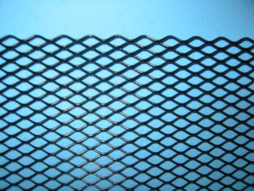

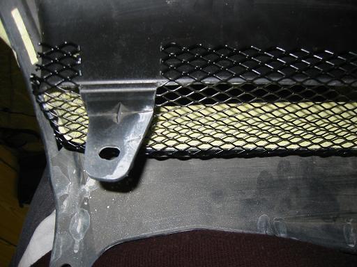

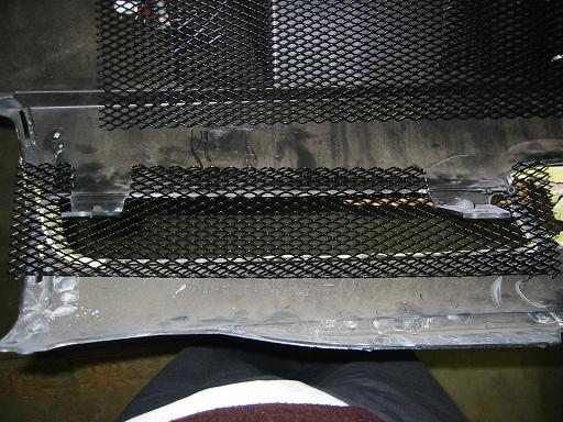

voici les grilles que j'ai utiliser !

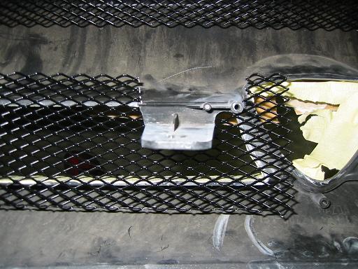

le secret c'est de faire une bonne decoupe ! ;) et que tout soit droit des 2 côtés ! :D

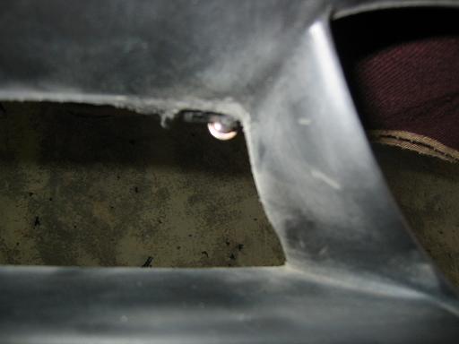

bien decouper autour des fixations du PC !

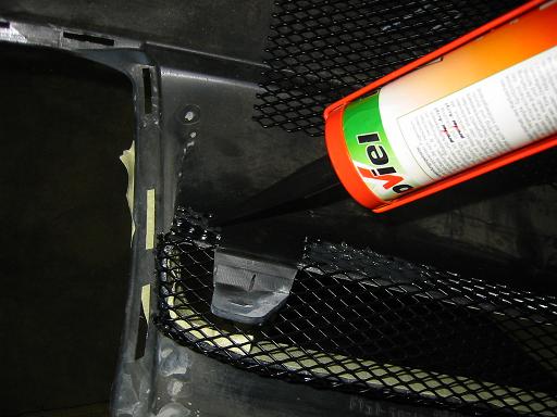

ensuite le moment fatidique :D

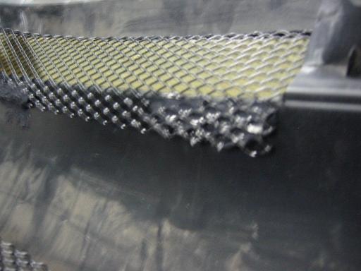

la colle !! :D bon on peut utiliser plusieurs types de colles genres,colle a parebrise ou fenetre ou memes qqes silicones l'avantages est que ces produites ne deviennent pas dures mais reste souples et d'apres-moi c'est la meilleur chose a utiliser car cette parti basse du PC doit pouvoir encaisser des deformation !
faut pas avoir peur de gaspiller la colle ! :D

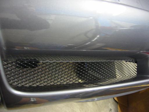

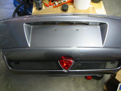

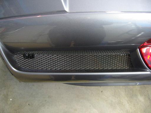

et voici le résultat ! ;)
:love:
:love:
:love:
et cette photo a ete prise lors de la sortie au mans
