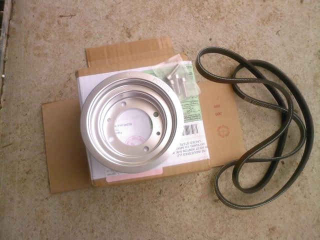

Pour commencer voici une photo prise de la poulie telle que je l'ai reçue. :oh: :oh: :oh: :yeah: :yeah:
Poulie Agency power.jpg (52.27 Kio) Consulté 17600 fois

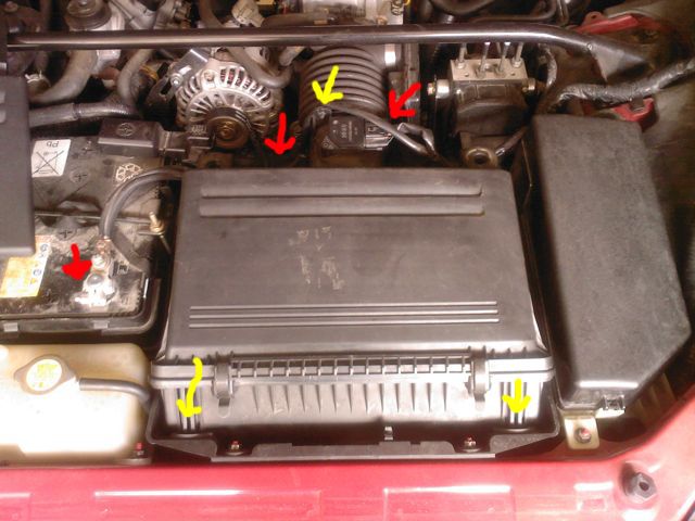

aller bon montage, euh... une chose débranche la batterie car tu va dévisser l'alternateur et comme il est sous tension, moi j'ai fait fumer la clé de 12..
alors prend une clé de 10...
a plus. :salut:
Merci pour ce petit conseil, donc il faut debrancher le - de la batterie et les prise pour les sondes de la boite à air indiqué en rouge.
Pour ma part j'ai retiré la boite à air pour un meilleur accès, pour cela il faut desserer le colier indiquer d'une flèche en jaune et ensuite tirer sur la boite pour l'enlever du socle retenu par les 2 pattes de fixations indiquer aussi en jaune.

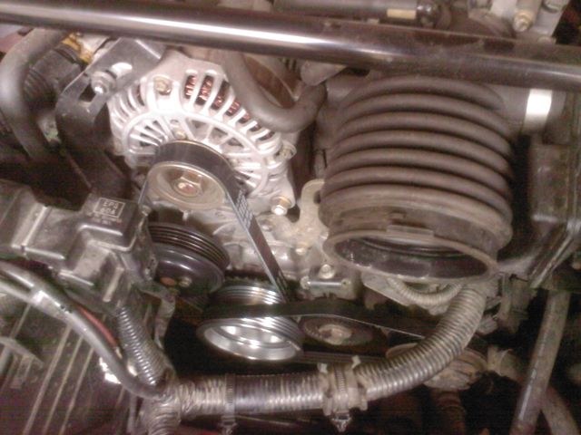

Une fois la boiboite retirée, voilà ce que l'on voit... :oh: :oh:

Ensuite je m'occupe de détendre les courroies.
Avant de déposer je regarde la tension des courroies pour avoir un aperçu lors de la repose avec les nouvelles courroies
En premier lieu je m'occupe de celle de l'alternateur.
Pour cela il suffit juste de desserer deux vis, en premier celle marquée d'une flèche rouge puis celle indiquée d'une flèche jaune.

Au tour de la seconde courroie, la même chose que celle d'alternateur, on commence par desserer la vis indiquée en rouge puis celle indiquée en jaune.

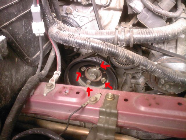

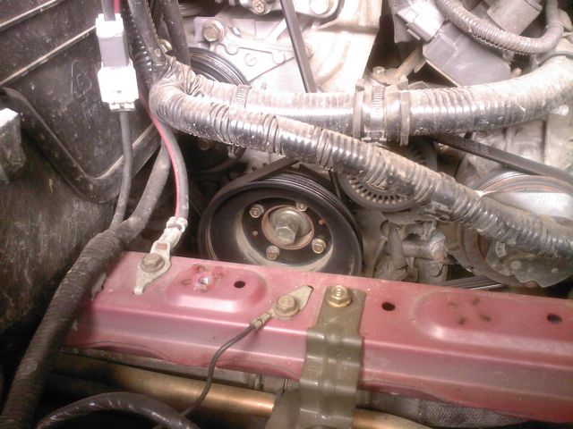

Maintenant suffit juste de retirer la poulie d'accesoire, retirer les 4 vis indiquées en rouge.
il faut tenir la poulie lors de desserage des vis, car la poulie tourne, suffit tout simplement de la tenir fermement à la main.
Faire attention car la poulie est en deux parties, la première partie vient sans problème, la seconde avec un peu plus de mal.
Laisser la couronne sur l'axe moteur de la poulie.

Reste plus qu'à installer la nouvelle poulie.
Pour la pose je serre les 4 vis BTR fournies avec la poulie.
Pour le serrage j'ai pris le couple de serrage sur le manuel fournit par le RRC sur leur site, le couple de serrage est entre 14,2 et 17,2 N.m, pour ma part je l'ai serré au couple de 17 N.m.
Voici le fameux lien avec le couple de serrage en pages 320:
http://www.revolutionrotorclub.com/file ... etails.pdf

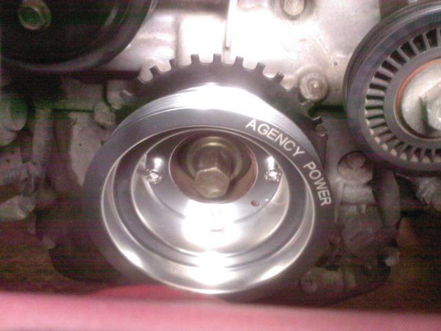

Voilà le résultat final. :cool: :cool: :cool: :cool: :D :D
Et finir ensuite par la repose de la boite à air sans oublier de tout reconnecter les prises et la batterie et le tour est joué. :) ;)
Montage final.jpg (53 Kio) Consulté 17561 fois
