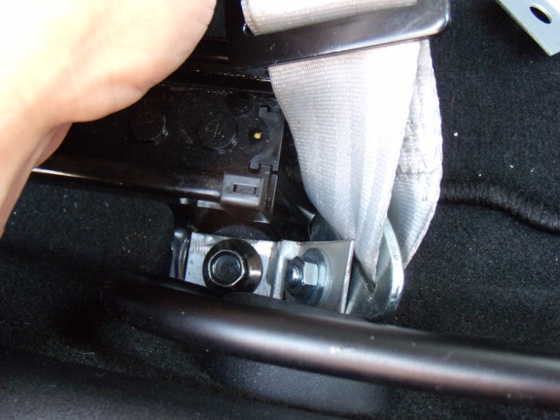

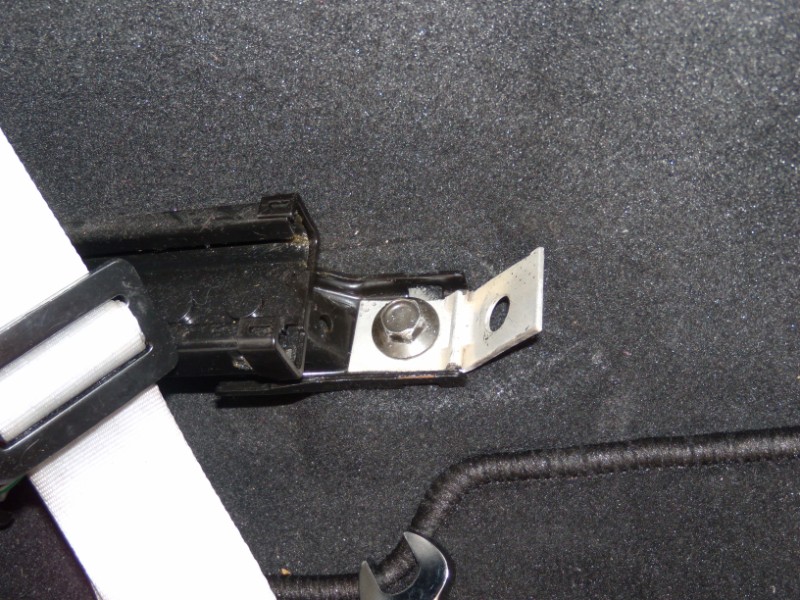

Hello les zouzous....j'ai mis en place mes fixations pour harnais, je vous fais un roman photo....

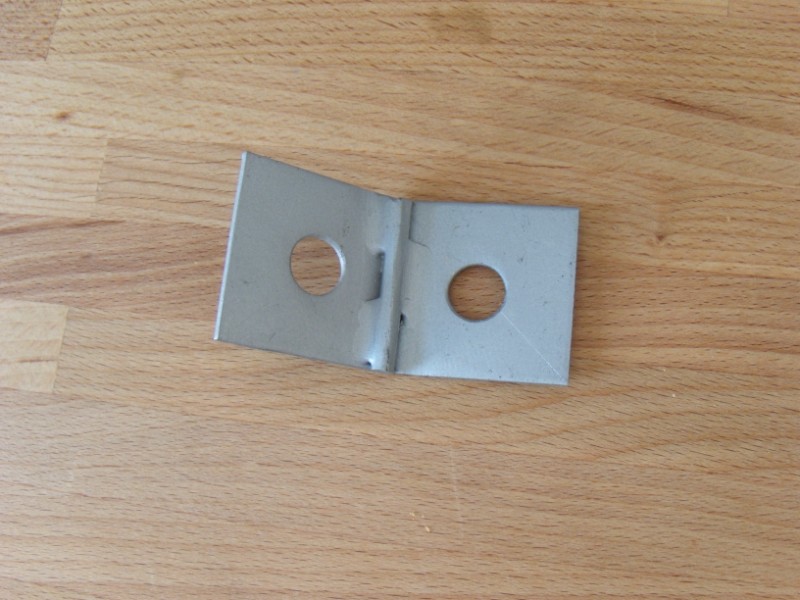

je vous ai mis en photo le système. Pour info, il faut 6 plaques identiques, de 30mm de large sur 60mm de long, plié au milieu, et renforcée, et percé...très simple à faire (ou faire faire).
face [].JPG (148.52 Kio) Consulté 507 fois
profil [].JPG (161.72 Kio) Consulté 507 fois
point arrière [].JPG (131.7 Kio) Consulté 507 fois
point arrière + harnais [].JPG (135.82 Kio) Consulté 507 fois
suite.....et fin....

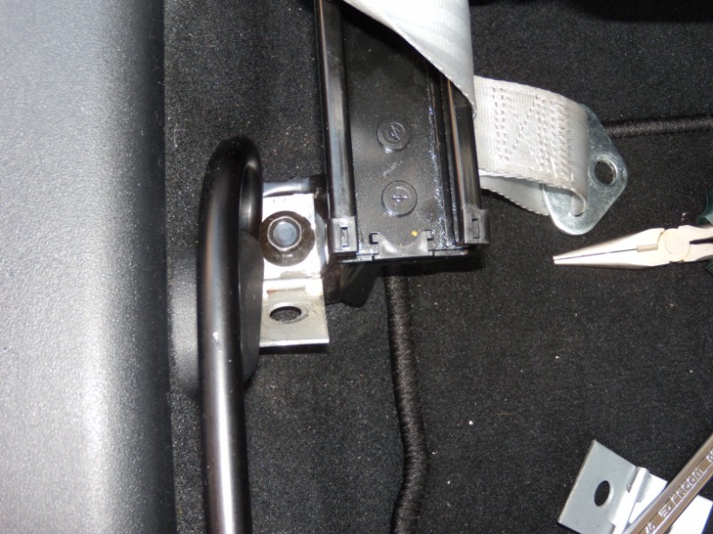

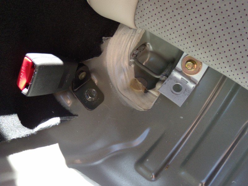

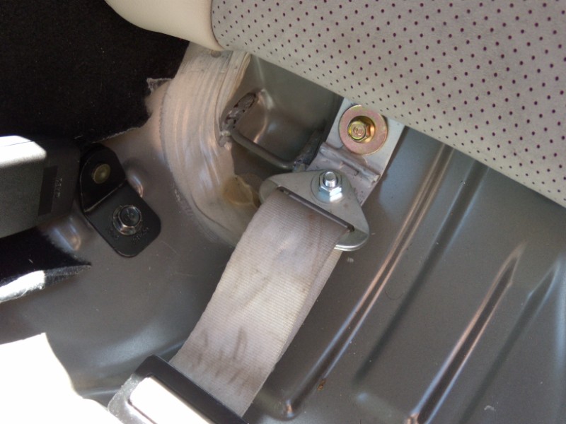

Je peux ainsi laisser ces systèmes en place et venir me fixer dessus quand bon me semble.... :yeah: :yeah:
point coté portière [].JPG (178.58 Kio) Consulté 506 fois
point coté portière + harnais [].JPG (144.85 Kio) Consulté 506 fois
point coté central [].JPG (199.7 Kio) Consulté 506 fois
point coté central + harnais [].JPG (169.44 Kio) Consulté 506 fois
J'ai fini de préparer ma 8 pour samedi, et j'ai finement régler les harnais...
Aucun soucis de maintien ventral!!
En fait, et c'est tout con, il faut d'abord régler la sangle abdominale, puis clipser la ceinture, et ensuite (seulement ensuite) régler les bretelles....ainsi la ceinture est bien maintenue.
La semaine dernière lors de mon premier essai, j'avais réglé les bretelles en premières. Du coup la ceinture tombait sur le nombril....
Et on a fait un petit tour....c'est fou comme le maintien est excellent et comme on ressent bien mieux le comportement de la voiture.... :love: :love: :love:
