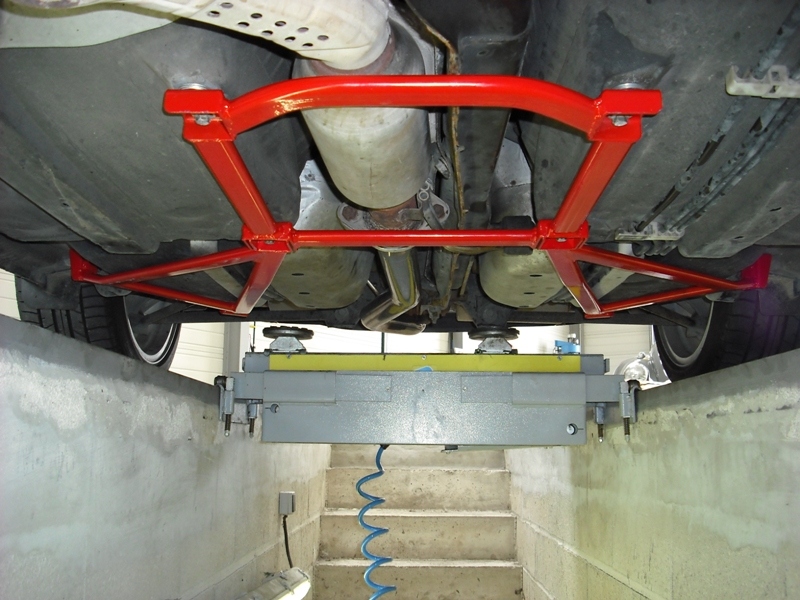

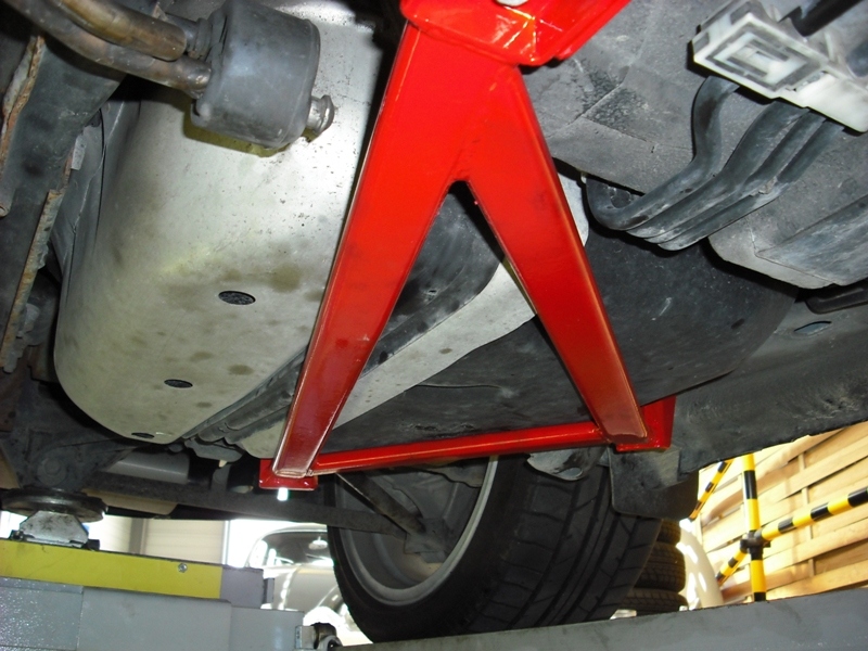

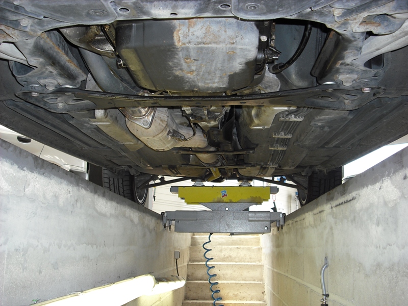

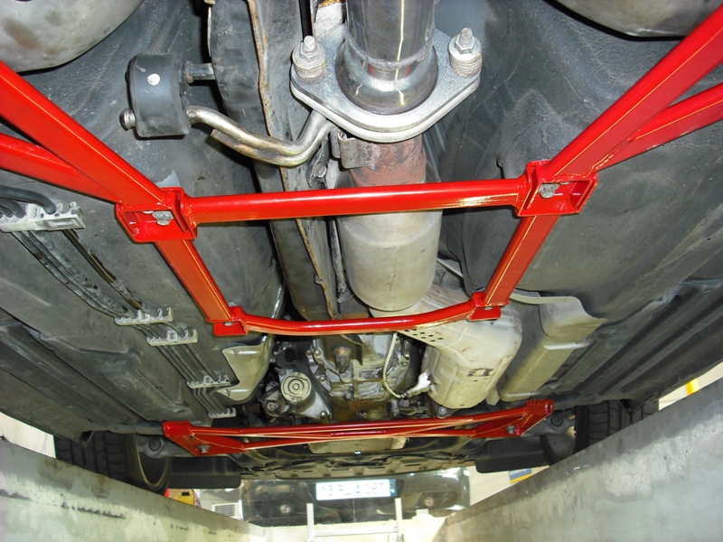

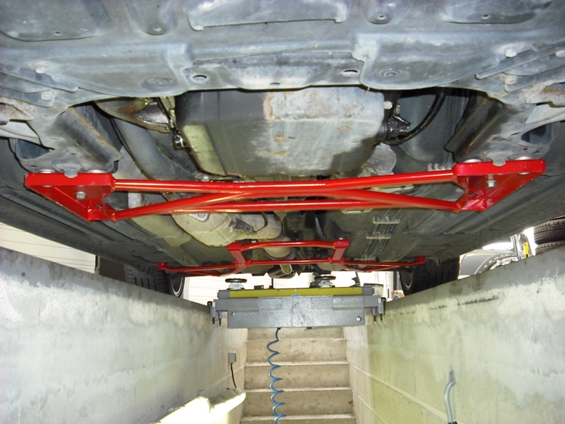

Bon sinon c'est parti pour les photos de la nouvelle modif, mais je tien à préciser que j'ai était encore obliger de caler avec des rondelles pour le collecteur, pour les ceptiques de ce système de cale je tien à préciser que ça tien très bien et la rondelle large a la même surface d'appui que la traverse.
Autre désagrément ma poutre centrale est en contact avec l'avant du renfort central(pourtant calé à cet endroit), resultat vibration sans choc (donc pas grave cela signifie que ça amorti) mais un peu génant, je verais pour remédier au problème prochainement :??:
Pour ceux qui on ces renforts votre avis m'intéresse pour le coup de la poutre centrale.

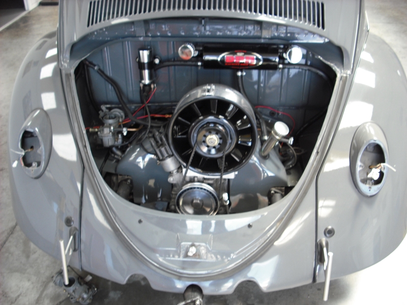

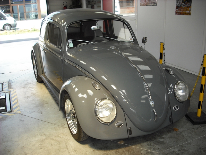

:D Un petit H.S pour la voiture du pote qui m'a prété sa fausse ;) .
C'est une COX de 62 à lunette arrière ovale, style old school (drag).
Beau boulot ! :cool:
Ce sont les TC Sportline ?
Tu confirme que ce n'est pas plus bas que les renfort d'origine ?
Ca me tente bien comme modif... :??:
TITI51
Messages : 1746
Message par TITI51 »
:merci:
C'est un tout petit peu plus bas, mais rien d'alarmant, ça rigidifie beaucoup l'arrière, par contre c'est plus lourd que ceux d'origine (normal tu me diras :) ), ça protège bien le dessous de la voiture aussi. Reste à voir si je suis le seul avec le problème de la traverse qui touche le premier renfort (c'était déjà le cas avec celle d'origine)....
...D'ailleur si je fait une analyse méca rapide, le fait que je ressente plus les "vibrations" alors que l'original touchait déjà, c'est que la rigidification est bien présente. (en fait maintenant j'entend ma boite de vitesse :hum: , c'est dingue comme elle est douce), donc pas de doute le produit est efficace :D voilà
TITI51
Messages : 1746

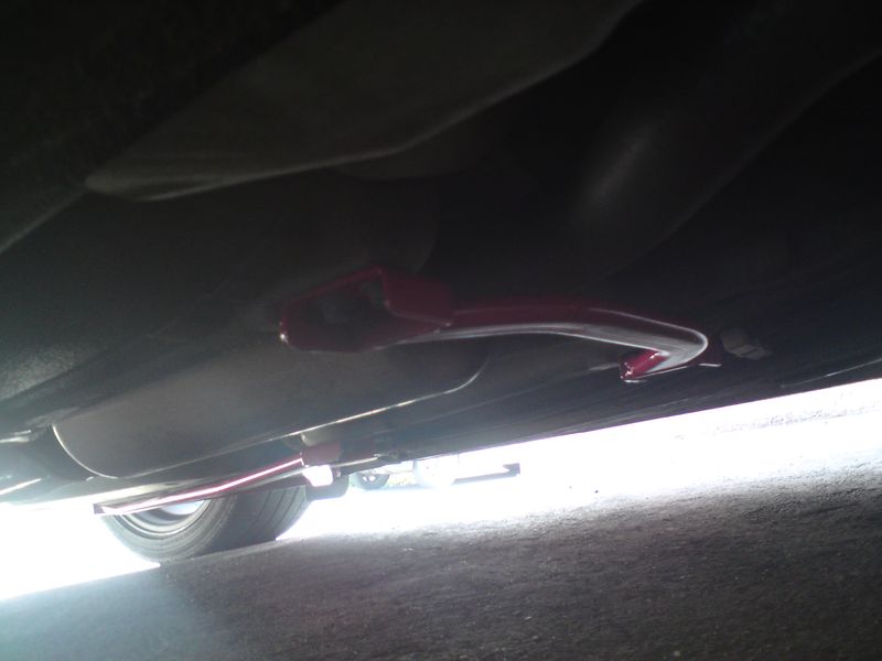

Petit Up! :D j'aimerais savoir si y en a qui ont monté les renfort TCS, et qui on la poutre central qui est en contact avec le renfort please? merci!
et si ça ne touche pas, merci de me le dire aussi! :D
@ titi : de mon coté ca ne touche pas..... :??:
TITI51
Messages : 1746
Merci de ta réponse, je me demande si mes silent bloc moteur ne sont pas rabougris :??: car ma poutre ne touche que l'avant du support central, mais ce qui est bizard c'est que je n'est que 2 rondelle sur le renfort avant pour que le collecteur ne touche pas!
Mais la poutre penche vers l'avant du véhicule...
ne me reste plus qu'à regarder. :hum:

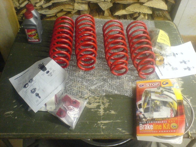

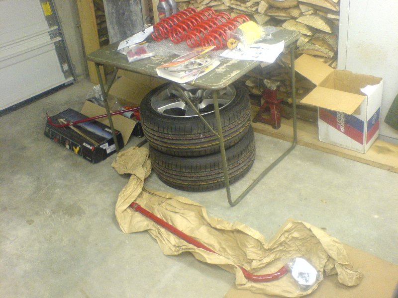

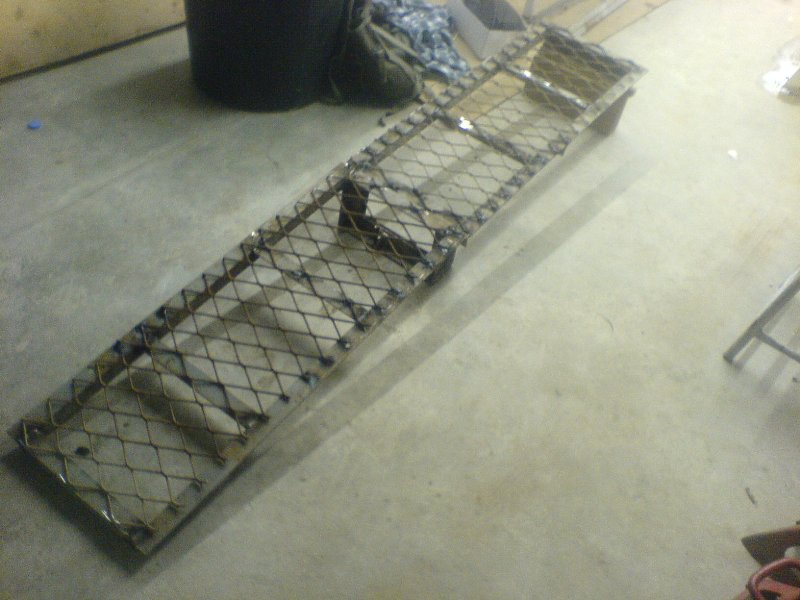

:D Et c'est parti pour un tour (de bricolage), p'tzin s'qu'il faut pas faire pour faire passer à la huit le trotoire et hop fabrication de rampes maison, enfin la titine set dans le garage!! :cool: ouF!!!
Je vous laisse simplement savourer quelques petits clichés...
La semaine va être loooooonnnnnnnngggguuuueeee.......
En route pour folembray !!!!!!!! YA-HAAAAAAAA!!!!! :yeah: :yeah:

euh titi je n'avais pas vue ton post en aout, et moi aussi la traverse touchait, dans mon cas ce fut radicale, j'ai supprimer le renfort, car chez moi il y a une sourdine qui empeche tout bonnement le montage.
a plus :salut:
