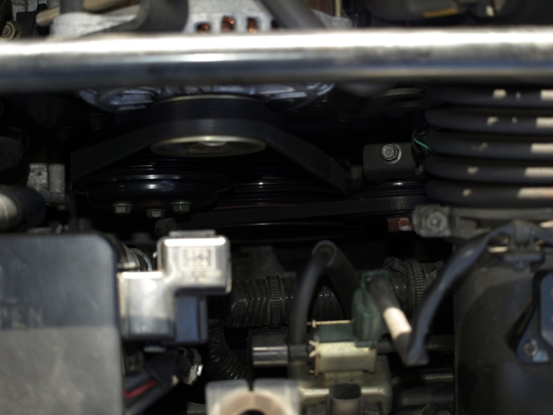

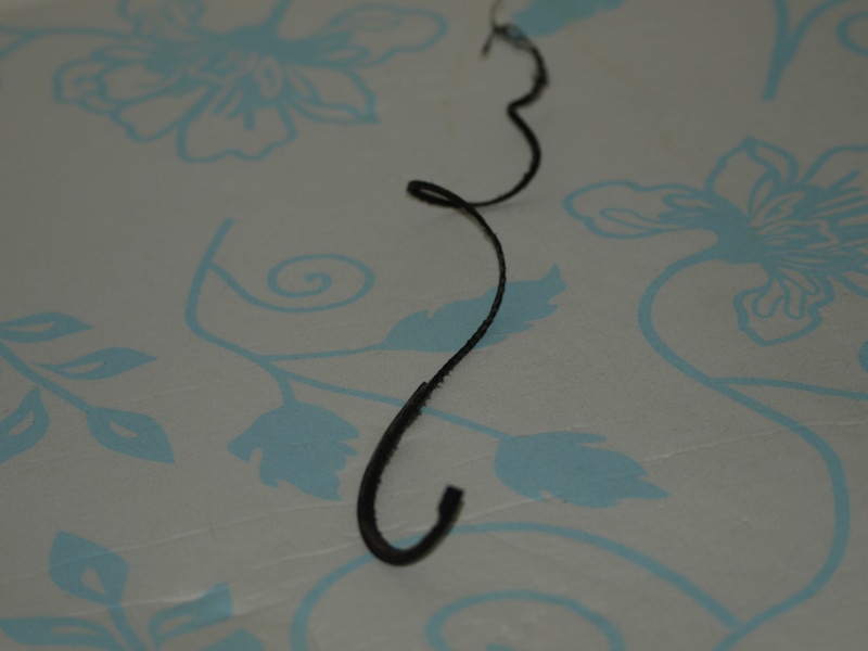

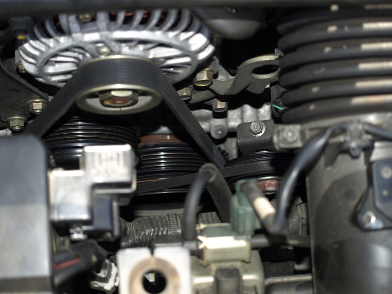

bon pour mon problème j ai nettoyer le capteur de position de rotor effectivement il était plein de petite particule enfin j ai trouver cela
un morceau de courroie
petite question il y en a pas une qui est un peu courte enfin fine je veut dire ?????

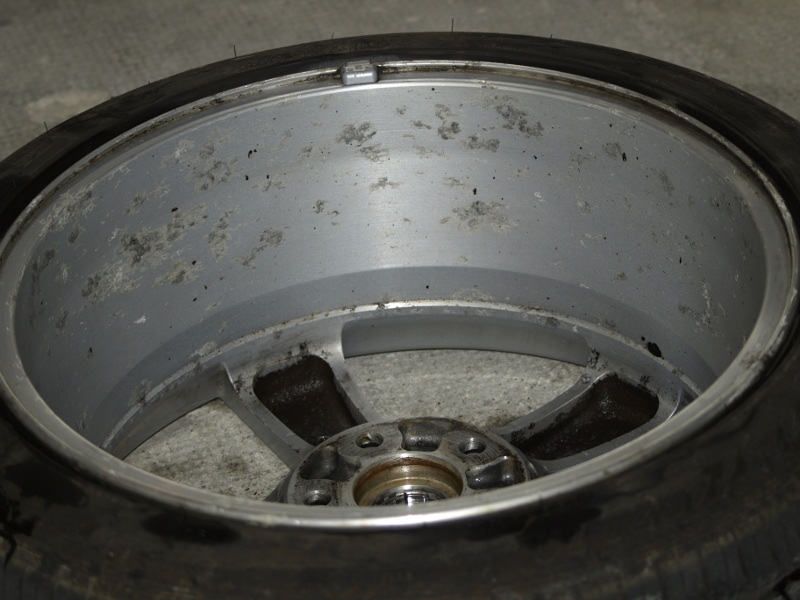

ps j ai mis une photo d une de mes jantes je pense pas que quelqu'un en ai une comme cela (j ai passer un coup de nettoyant jante ce que vous voyer c'est la corrosion de la peinture)
par contre dsl pour l'ordre des images

poue ta courroie en effet :oh: changes les 2 au plus vite et verifis tes alignement avec le tendeur.
pour ta jante je dirai projection de looked...tu as ça sur les 4 ou sur 1 ???
Pour tes jantes j'ai le même problème que toi mais en moin étendu :oh:
