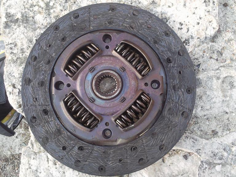

salut salut et merci de vos réponse...pour ma part je met que de la dexélia ! donc l'huile pas de souci sur sa ... j'ai changé que le catalyseur le reste de ma ligne est pour l'instant d'origine!!
Comme je l'avai préciser j'ai une ptite photo de mon disque d'embrayage
mort le joint spi a litéralement fondu et les ressort du disque bouge a mort !!! et sa devai etre blanc et pas bleu et rouge ....sa a chauffé !!
donc je change tout sa avec piece mazda:
-disque d'embrayage environ 250 euro c un exedy
-joint spi 20 euro
pour le montage de tout sa mon collègue me prend 150 euros ( sa ma l'aire tré correcte !!! avec remontage de tout le reste)
et voici la photo:
disue d'embrayage cramé et ressort qui bouge !!
Photo0484 55.JPG (113.12 Kio) Consulté 2664 fois

Le disque est il vraiment mort ?
si mon joint spi a chauffer a cause de mon catalizeur bouché vous pensé que mon moteur a pris une claque ??

remontage du disque embrayage et du joint spi !!! et impécable elle tourne comme neuve !!!
pour les connectic c du adaptable je pense..
enfin sa roule et je suis heureux :yeah:
par contre jamais plus les coups d'embrayage pour lancé la puissance sinon un disque d'embrayage !!

RUFF45 a écrit :
DISQUE D EMBREYAGE bousillé tout bleu brulé quoi!!!
il ma dit que c'est du a des coups d'embrayage donnés pour envoyer de la puissance....merci a l'ancien proprio...
Tu peux effectivement lui dire merci à l'ancien proprio...
Et tu ne l'as pas laissé conduire lorsque tu as été voir la voiture avant d'acheter ?
Comme toutes les sportives, il faut faire hyper attention à la façon de conduire de l'ancien propriétaire. Ces engins là, ça attire les kakous...
Pour le propriétaire suivant, à lui les mauvais coûts !!!
Enfin, si ça peut vous consoler, des démarrages de "brutes" en camion (genre "j'vais pas rentrer la première, je le fais en 4ème avec un peu de gaz") ça fait la même chose, avec en prime des arbres de roues cassés !
