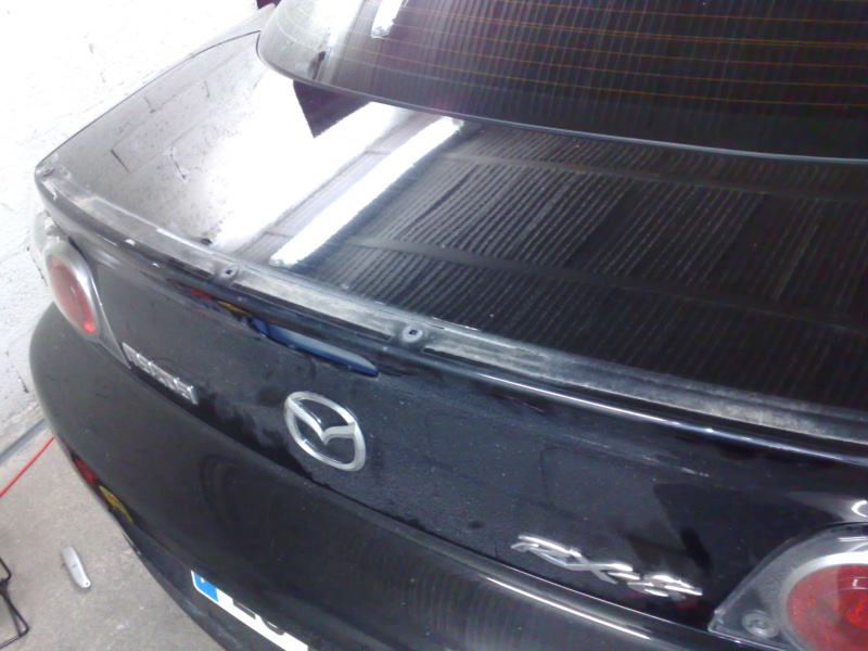

  • J'ai donc enlevé l'ancienne lame en commençant par faire levier avec un tournevis plat en m'appuyant sur un chiffon pour ne rien abîmer, tout ça en chauffant la colle avec le sèche cheveux de ma soeur.
    Une fois qu'il est assez relevé, on glisse ses doigts en dessous et on tire doucement dessus toujours en chauffant. Le tout vient sans problème. Moi j'ai glissé un chiffon en dessous pour éviter que ça recolle accidentellement.
  • On fait sauter les clips en plastique si ils sont pas partis avec la lame avec le tournevis.
  • Ensuite on nettoie, polish obligatoire.

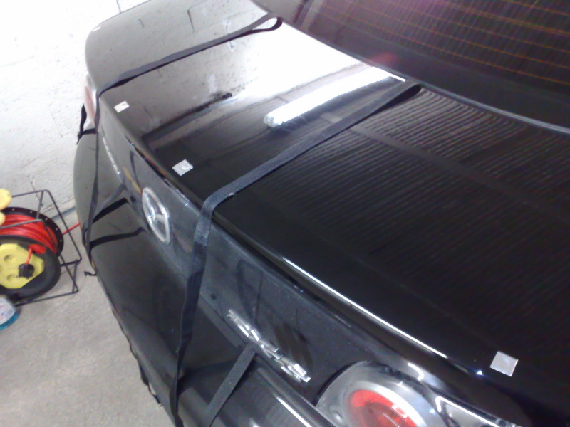

  • On place les sangles, on ferme le coffre.

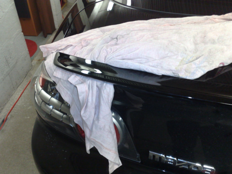

  • On enduit le coin coin de colle (j'ai pris une "spécial tuning, éléments de carrosserie" trouvée à Autobacs)
  • On place le coin coin et on appuie très très fort dessus (le pauvre...). On sert bien les sangles (le top c'est qu'un camarade le fasse pendant qu'on le maintient en position, sinon bin démerdez vous tout seul comme moi :D )
  • On fait gaffe aux coulures de colle. Moi j'ai du bol j'ai une BB et la colle est noire. Donc les autre attention ça peut vite faire dégueux...
  • Et voilà le coin coin est cuit ;)

les sangles et le scotch en place

mais je pige pas le coup des sangles... :??:
C'est pour le maintenir en place le temps que la colle prenne, parce qu'il est pas super bien ajusté le coin coin donc faut forcer, et je me voyait pas rester dessus 24h :oups:
Et sinon merci pour vos commentaires, j'attend d'autres modifs pour faire de belles photos... :cool:
ah ok mais c'est car dans ton explication plus haut tu met les sangles avant la colle sur le coin coin et avant de placer le coin coin... :chut: ;)
TonyHalo
Messages : 1913
Localisation : Nice (06)
Message par TonyHalo »
Oui c'est pour qu'elles soient en place avant de positionner le coin coin (mais elles ne sont pas serrées), parce qu'une fois posé, faut plus trop le bouger, et se dépêcher d'appuyer fort dessus, donc les sangles doivent être déjà prêtes ;)

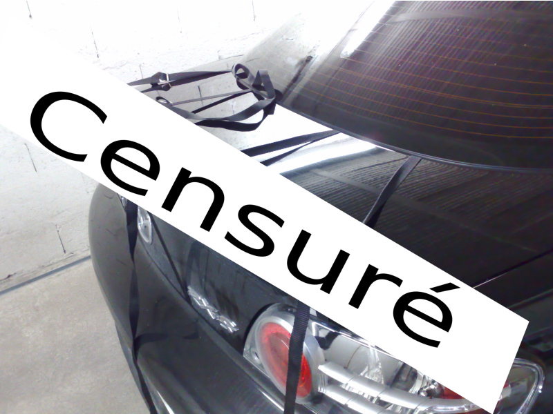

bon content que ma méthode t'est facilité le travail, je t'avoue que j'est fait trois essaie avant d'y arriver.
mais les sangle c'est la méthode la plus simple pour pourvoir bien ajuster et maintenir coin coin.
il n'est pas super ajuster, c'est le problème, enfin disons plutôt que pour cacher les trou du coffre il faut utiliser ce subterfuge.
