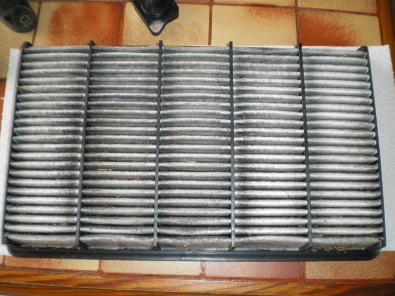

J'ai commencer par démonter le boitier du filtre à air, un petit coup d'oeil à ce dernier en passant, pas super crad, pas super propre (voir photo)

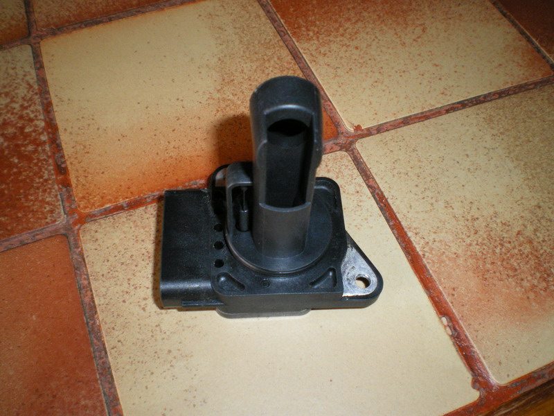

Ensuite au tour du debitmetre, là aussi plutot une bonne tête :

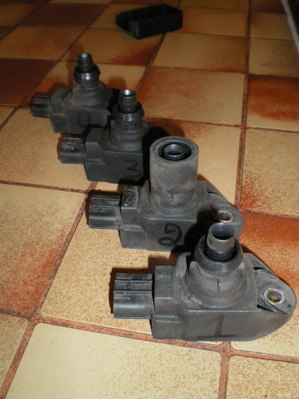

On arrive aux choses sérieuse avec les bobines, numérotées dans l'ordre de démontage de l'avant vers l'arriere.
Je les aies donc testées : résultat :
Bobine 1
CB : 11,25 M Ohms
CA : 0
BA : 0
Bobine 2
CB : 10,57 M Ohms
CA : 10,51 M Ohms
BA : 01,57 K Ohms
Bobine 3
CB : 11,50 M Ohms
CA : 11,46 M Ohms
BA : 01,57 K Ohms
Bobine 4
CB : 11,20 M Ohms
CA : 11,20 M Ohms
BA : 01,46 K Ohms
Si j'ai bien compris le post de doctissimo, j'ai au moins une bobine de morte.

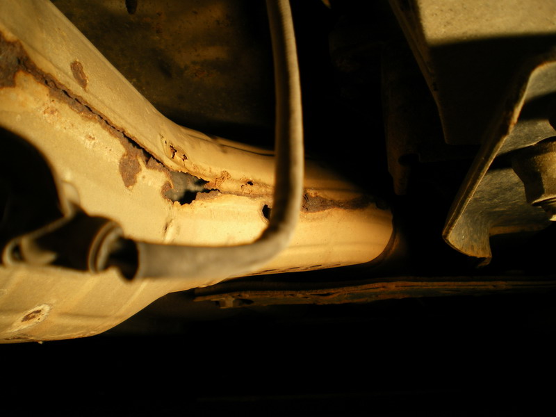

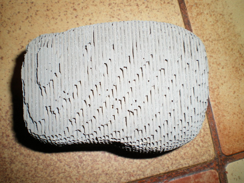

Boulons fusionnés, écrou idem, boulon qui casse... bref j'ai réussis à le démonter et quand je l'ai descendu tout un tas de bloc de matiere sont tombés. voir photos
Ce doit être soit les reste du filtre, soit plus probablement toutes les merdes qui se sont accumulées avec les km.
Donc je crois ça veut dire aussi, change de cata non ?
Voilà, j'attends vos commentaires et réponses pour savoir ce que je vais pouvoir faire pour soigner ma pauvre 8....

:oh: :oh: Wouaaaaaa.... le beau cata H.S. ! ! ! :(
Il te reste à acheter un cata sport ou un décata.....
Et profite aussi pour changer les bobines et les câbles d'allumages. ;)

Tu a trouver la reine dans le cata? :oh:

le filtre a air, n'est pas trés sale, mais bon ce n'est pas la peine de te priver, de toute façon tu en a commander un neuf.
les bobines, si une est morte, les autres ne doivent pas en etre loin..c'est la cause principale de ton problème de cata, trop d'essence, mauvaise combustion...le drame.
