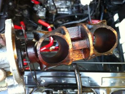

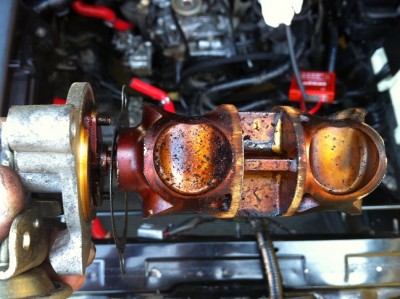

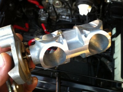

Bon étant en train de démonter la belle pour lui mettre un Radiateur KOYO ainsi que de belles durites rouge silicones toutes neuves, je me suis dit je vais aussi changer la pompe à eau au moins ça sera fait et en attendant mon radiateur j'ai commencé à aller plus loin pour démonter ce fameux SSV.
Pour info j'ai réussi à la démonter sans enlever la pompe à air ni même le PCM...
la partie difficile a été le retrait de la partie thermostat ainsi que le SSV lui même qui est gêné par un bout de tuyau de gaz d'échappement mais en tirant dessus ça passe de 1 mm :) par contre j'en ai aussi profité pour démonté le petit clips du bout en rajoutant une rondelle pour éviter le jeu.
Ma voiture a 80000kms et le SSV est moins sale que celui de la vidéo mais au moins je suis tranquille pour un bon moment.

fait plaisir de la voir propre :clap:

par Nico33
Ça pour être propre c'est propre :oh:

par evilspoon
c'est nettoyé avec quoi ? dégraissant à la con ?
Re: [video]Démonter et nettoyer le SSV
Publié : 01 oct. 2011, 14:48 PM
par Clocking
Acetone à la con ^^
