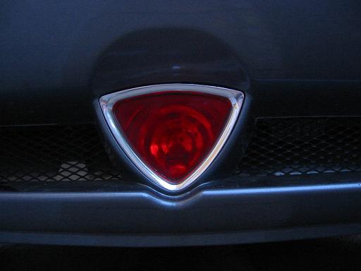

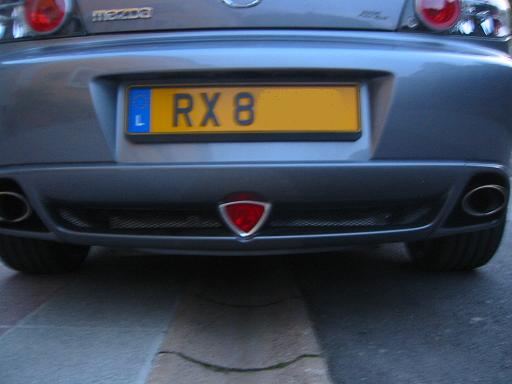

[Montage] Vrai rotor arrière!
voila :D
et de plus pres ;)
sans la colle :siffler:
Rien à dire, c'est bôôôôô :clap:

Effectivement, c’est très joli. :love: :love: :clap:
Quand le phare est allumé, cela fait 3 petit reflet contre l’inox poli ?

d'habitude je suis pas derriere ma 8 :D ,mais promis quand il y aura du brouillard j'arreterai qq1 qui roulera derriere moi pour lui demander !!! :D :bye:

rotaryengine j'ai bataillé tout ce dimanche et j'avoue que le rotor arriere m'a achevé!j'ai deboité le rotor ,envisagé les cales mais dans la pratique j'ai total mer...é!as tu changé les visses d'origine?quelle colle fut-il mettre pour coller ce p.....de rotor?stp donne-moi quelques infos car là je coince!

De la colle a parebrise ... ;)
Je crois etre passé le jour ou il le mettais en place lol
C'est bien juste !
Mais tu peut utiliser aussi du silicone etc.... ;)
et les vis tu prend des plus long mqis faut juste faire gaffe a pas passer de l'autre cote du PC :D

ok pour la colle mais pour les cales?vu qu'il faut les placer entre le cylindre plastique et le boitier de fixation de l'antibrouillard que peut on mettre?des rondelles? tu as parlé de raccoucir le rotor?là je suis pas...merci pour tes précieux conseils...moi le petit bricolo!
rx8 perf rouge 231cv of gardanne avec rotor ar+av,trappe alu,retros sport,echapgreddy
Re: on avance surement mais doucement!
Tu passes dans un magasin d'électronique, en général ils ont des entretoises de toutes longueurs, de différentes matières et de tout diamètres.... Je suis grand consommateur (d'entretoises) :salut:

operation reussie sur rotor arr
Message par phil.star »
ca y est mon rotor arriere est placé mais vu que je voulais un modele en alu brossé j'ai opté pour un modele en plastique dur du meme aspect.n'etant pas un grand manuel au moment du collage j'ai laissé la colle deborder et j'ai cru bon l'enlever avec de l'alcool menager...fatal error!!!!!j'ai un peu altere la peinture sur le rotor mais bon il faut avoir les yeux a 20 cm pour le voir...bref cela reste correct et l'effet est flatteur.merci a Rotaryengine pour ses precieux conseils quant au recul par cale ....

Vu que je viens d'installer le miens je fait une petite aide supplémentaire ...
Pour reculer l'AB trois petites cales de 20 mm de haut et un inter de 6 c'est parfait et rapide sur un tour (pour ceux qui peuvent) . L'avantage, ça rouille pas et c'est rigide . Le rotor viens de RX8strakes et est plutot épais et surtout arrondis vers l'intérieur (contrairement a l'AB) un cout de rotofil peut parfaire le truc mais pas nécessaire .
Quand à la colle j'ai utilisé de l'autojoint pour les moteurs (ça reste légèrement flexible et ca résiste aux hautes températures)
Voilà :D :D
