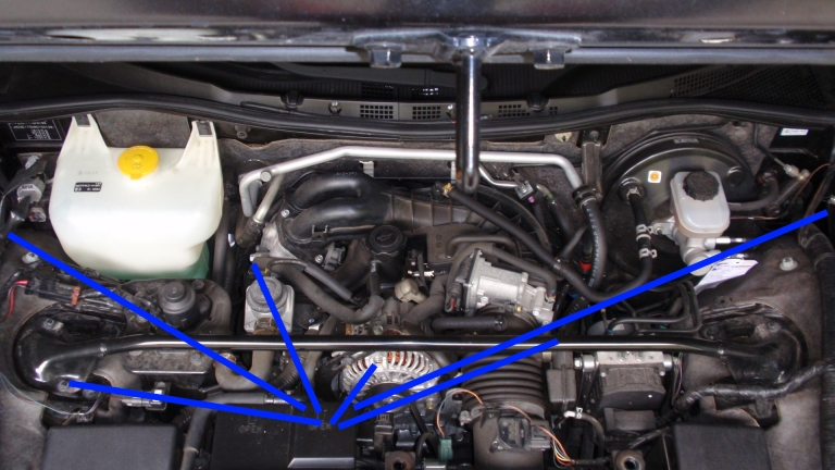

@ Tout le monde: :merci: Merci d'autant d’intérêt pour mon DIY. :clap:
@Tommy72000: merci de toutes ces informations précises.
@Fabdesign: ah nos 24 heures du Mans, c'est de là que je me suis attardé sur le sujet du kit de mise à la masse. C'est la faute de The Pilote mdr :lol:
@Pouletovitch: :non: tu n'es pas un noob. J'ai eu la même frayeur que toi quand j'ai fais mon tout premier "reset pcm" sans le savoir en installant mon auxmod. Aie aie aie c'est quoi tous ces voyants ... :svp: :oh: :lol:
Sinon, effectivement revenir à la batterie pour chaque fil est plus efficace électriquement parlant et nécessite un diamètre de fil moindre. Je pense qu'un 8mm2 suffirait alors pour cette réalisation
Personnellement, et c'est très discutable, j'y vois quatre inconvénients:
1. cette installation demande à mon sens le même dispositif que The Pilote (vu aussi au 24h du Mans ;) ) ce qui ne se trouve pas dans le commerce classique :non: ; mais seulement sur commande ... Sauf sur ebay et dans nos magasins en ligne préférés à un prix identiques voire plus conséquent (frais de port, douane, arnaque lol).
2. cette installation fera dire à tout le monde "c'est quoi ton gros truc la sur la batterie???" à l'ouverture du capot moteur. Du genre " c'est affreux ta verrue moche sur le bout de ton nez" :lol: :siffler:
@The Pilote: la tienne n'a pas de verrue sous capot :love: :love: :love:
Je n'ai donc pas opté pour un retour à la batterie de chaque fil pour avoir un compartiment moteur visuellement plus propre. Maniaque? :chut:
C'est juste une histoire de gouts après. Puis je ne voulais pas m’embêter à enlever ou découper tous les caches plastiques du moteur que je veux garder le plus "stock" possible.
3. ramener tous les fils à la batterie va, je pense augmenter le nombre de possibilités de faux contacts sur la borne négative en cas de désserrage accidentel dus aux vibrations ou autres. Plus d'épaisseur...
4. plus de longueur de câble nécessaire.
Pour ce qui est de compenser les désavantage du montage en série, j'ai pensé que le diamètre de mon câble permettrait d'y pallier. Peut-être ai je commis une erreur mais je me suis dis qu'avec un gros câble, j'aurais moins de résistance sur le fil?!?
La seule chose que je connais en électricité se résume à une scène des Visiteurs: "jour/nuit/jour/nuit" :oups:
Mais merci encore de vos retours, vos expériences et appréciations qui font évoluer nos belles. :merci: de votre intéret. :10/10:
Autre montage possible en direct:
Pour un montage en &quot;fils directs&quot;<br />En bleu ca flash non? Beurk :P
Pour un montage en "fils directs"

De mon point de vue ce genre de modif n a d' intérêt que si elle est efficace et fiable donc installation en 'pieuvre' sans hésitation
Concernant la section du câble, 8 ou 10mm2 me semble être l idéal
Pour ce qui est de l esthétique sous le capot... chacun ses gouts et les deux installs peuvent être intégrées au mieux ;)
Ce qui me semble intéressant également c est que la mise en place du 'kit' permet de vérifier l ensemble des points de masse et ca ne peut que faire du bien a l elec de l auto ;)
Bref, très bonne idée ce DIY ;)

Si quelqu'un opte pour cette conception "pieuvre", pourrait il nous mettre une vidéo du ralenti de sa 8 et quelques photos de sa réalisation please? Out les kits internet
Ainsi ce DIY sera complet :yeah:

En ayant longuement discuter avec des potes électros et mécanos, il se trouve que les deux montages sont aussi efficace, le principale, c'est de bien choisir la section du câble.
En parallèle, il faut un diamètre inférieur environ 8 a 10 mm (pieuvre) pour le modèle en série, un diamètre de départ supérieur environ 25 mm puis on diminue la section sur le reste.
Je suis en attente de cette tresse, il me restera + a faire l'installe.
Encore bravo pour ce DIY.... ;) ;) :clap:
Je suis tout à fait d'accord avec ce que tes potes t'ont dit. Cependant, l'objectif ici est de réduire au maximum les parasites et renvoyer directement à la batterie les tensions pouvant se générer dans la carcasse. Il s'agit d'une voiture, ne perdons pas de vue ce point essentiel, il faut être le plus efficace possible et toute action doit se faire facilement et rapidement. La meilleure solution reste la pieuvre car dans une branches en série, si une charge électrique se génère vers la fin de ta branche, le courant doit tout remonté, et il a autant de chance de se propager de façon infime, certe, mais le courant sera bel et bien là, dans les autres points de fixation de la branche. Le plus rapide et le plus efficace reste la pieuvre ;)
Des souci de finances m'empêche de me lancer dans ce projet pour l'instant, mais dés que je me lance, je vous fais un DIY et je chercherai un système de fixation multiple, comme les disques que l'ont peut trouver, et je vous donnerai les tarifs et fournisseurs :ok:
