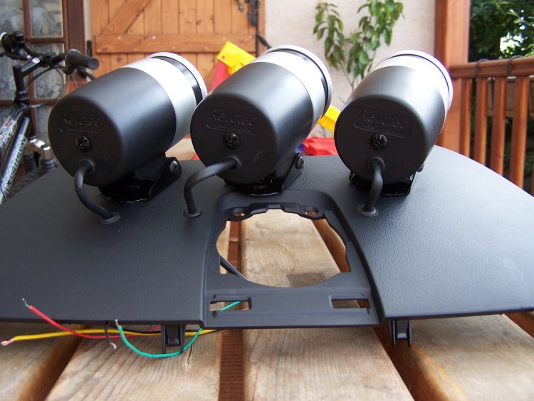

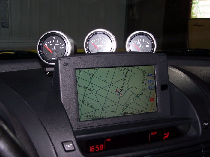

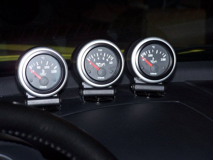

Voici quelques photos pour commencer. D'autres suivront .......
Si ça intéresse quelqu'un, je peux évidement fournir les références des manos VDO, sondes et supports utilisés.

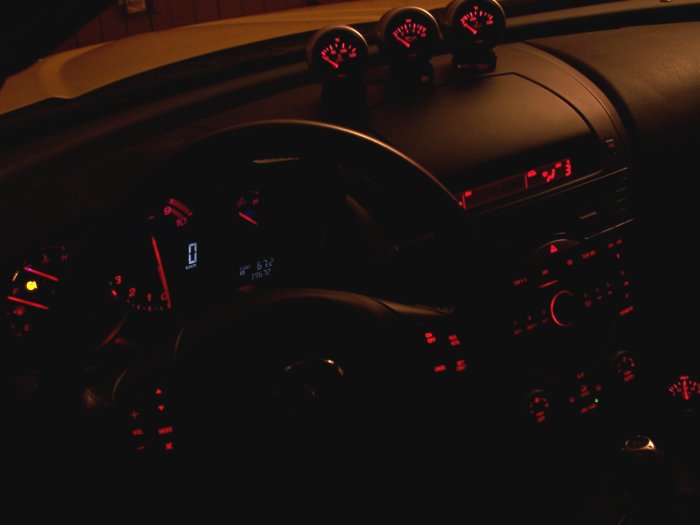

Dans ce montage, l'utilisation du GPS est bien sur conservée et les manos sont parfaitement lisibles, de jour comme de nuit, même avec l'écran du GPS déployé.

merci beaucoup H_Smith!! C'est très beau et on perd pas le GPS :cool:
Oui en effet j'aimerais toutes les références nécéssaires pour avoir le même matos que toi (Juages, support, cables, sondes,...).
En faisant de plus en plus de circuit j'aimerais avoir un oeil sur ces différents paramètres.
Je vois que tu as également une jauge à côté du cendrier...elle indique quoi?
Les 3 manos "derrière" le GPS gênent au niveau de la visibilité ou c'est négligeable?
Et toute dernière question...est-ce difficile à tout monter? Un mécano pourrait-il faire celà correctement sans trop de problème? Je ne suis pas bricoleur moi, donc il faut que je considère aussi cet aspect là
:merci: et jolie boulot :love:

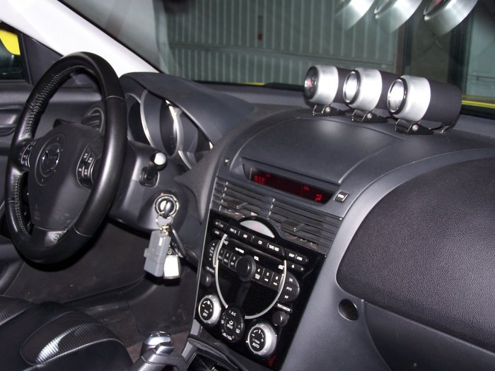

C'est vrai que ce type de montage, (les supports cerclés d'alu sont bien visibles de l'extérieur au travers du pare-brise), donne une petite touche "racing" qui serait parfaitement en phase avec le reste de ta préparation :love: :love:
Je te ferai une photo de la vue extérieure pour que tu puisses en juger.
Je te PM ça ce week-end, le temps de réunir le tout.

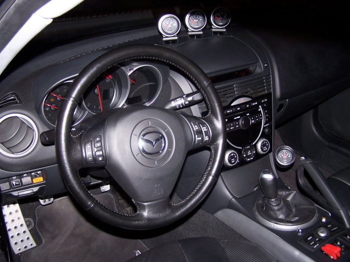

C'est un voltmètre. Pas vraiment indispensable, mais bon ;)
Je pense à le remplacer par un modèle digital à LED rouges, qui pourrait ainsi s'intégrer plus discrétement, par exemple au niveau de la façade de la radio.

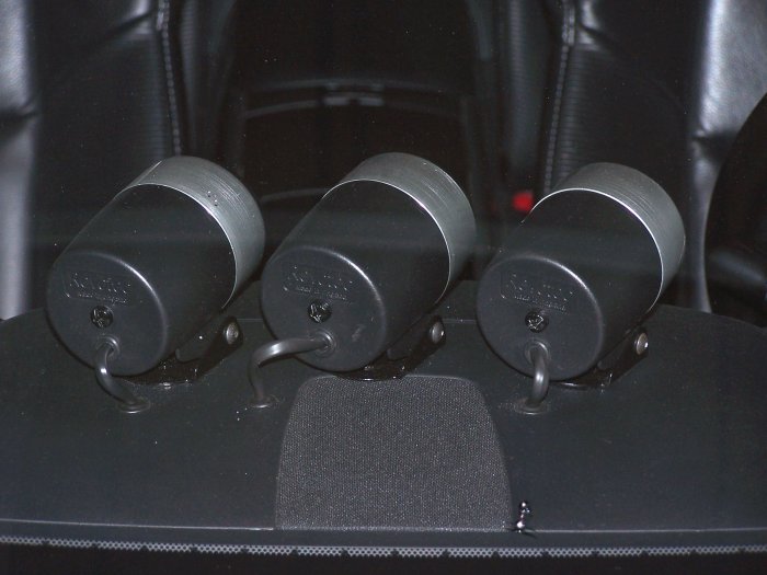

Aucune gêne côté visibilité, même siège réglé au plus bas.
Le haut des manos dépassent seulement d'environ 5cms par rapport au haut de l'écran GPS deplié.
Trés simple à monter pour quelqu'un qui a simplement quelques notions d'electricité :cool: C'est aussi facile que de poser un auto-radio.

Et le bouton rouge a coté des bouton pour chauffé le siège, c'est quoi??
Du NOS?? :D
Du NOS?? :D
Non, c'est la commande du siège ejectable :cool:
Bon, OK, c'est pas crédible :D ;)
Ce bouton me servait à eteindre l'eclairage de mes anciens manos Prosport qui etaient trop lumineux de nuit ( et pas assez en plein jour). Pour l'instant, il ne sert plus.
Je pense plus tard m'en reservir pour commander l'alimentation de mon futur radar de recul AV-AR.
Et les 2 plus petits de chaque côté du levier de vitesse? :??:
:clap: Finement observé ;)
Ce sont des voyants. celui de gauche contrôle le fonctionnement des moto-ventilateurs de refroidissement et l'autre n'est pas encore utilisé.
A terme, j'installerai plutôt une LED clignotante dans le pied du support du mano de température d'eau, afin d'être beaucoup plus dans le champ de vision du conducteur.

Allez, encore quelques ptites photos :oh:

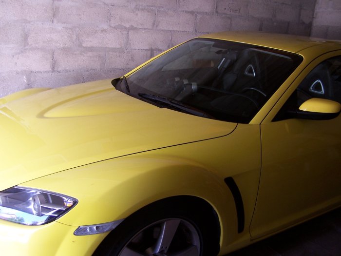

une vue de l'extérieur ;)

pourquoi as tu mis une led pour les ventilos ? ils sont controlé par la gestion de mazda tu n'as aucun souci de fonctionnement :??: :??: :??: :??: :??: :??: cela est très louche
et puis l'interrupteur bloquer par un cache rouge,
c'est le siège ejectable si elle chauffe trop ??
H_Smith
Messages : 2366
Localisation : Essonne
Message par H_Smith »
Je n'ai confiance que dans la gestion H_Smith :hum: :D :D ;)
Les moto-ventilateurs de la 8 sont si silencieux en petite vitesse qu'il m'est arrivé plusieurs de me demander s'ils tournaient ou pas. Avec la LED, je sais si c'est le cas et je suis rassuré :D ;)
Sinon, aucun problème à signaler, je t'assure :yeah: :yeah:

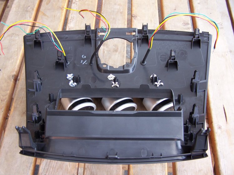

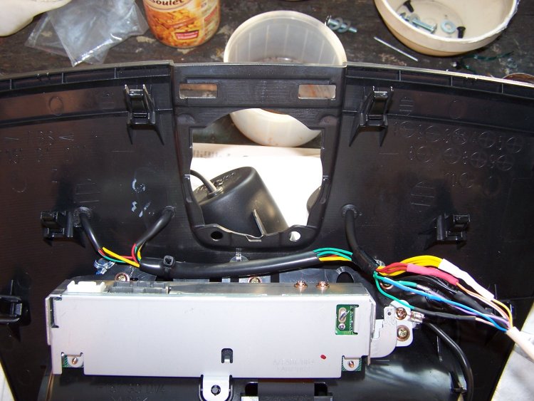

Spécial dédicace to Yarix8 ( parce que la limitation à une photo par PM, c'est pas pratique ;) )
Photo 014.jpg (80.7 Kio) Consulté 1246 fois
Photo 011.jpg (81.95 Kio) Consulté 1246 fois
Photo 012.jpg (75.72 Kio) Consulté 1246 fois
et aprés , il vont où tous ces fils??
:oh: :??:
