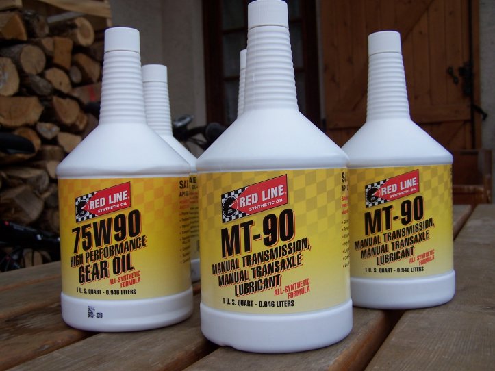

La matière première vient d'arriver de chez Fluke Motorsport. :yeah:
3US quart de Redline MT90 pour la boîte (2 suffisent "en théorie")
2US quart de Redline 75w90 pour le pont
Coût total : huile +transport+VAT = 115 euros
On va pouvoir commencer à bosser :glandeur:
:yeah: :D

mais je comprends pas pour les 120 €
ça fait 3 bidons à environ 15 $
dc meme avec 40 $ de port ...
florent75 a écrit :
idem
  • 2 bidons cachés derrière sur la photo... ;)
H_Smith
Messages : 2366
Localisation : Essonne
Message par H_Smith »
3US quart de Redline MT90 pour la boîte = 3 bidons de 0.946 litre = 53euros37
2US quart de Redline 75w90 pour le pont = 2 bidons de 0.946 litre = 31euros80
donc 5 bidons = 85euros17
Le reste c'est le transport(13€50) + taxe VAT(17€27)
Là, vous savez tout !

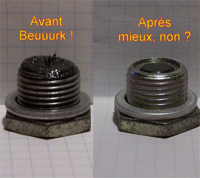

Petit bilan aprés vidange boite/pont à 38.000 kms, utilisation d'huile 100% synthèse Redline
Rappel des préconisations constructeur :
100.000 kms pour la boite :oh: :oh:
60.000 kms pour le pont :??:
Observations "statiques" des vieilles huiles :
Surprise, l'huile qui s'écoule de la boite est noire comme une vieille huile moteur, et sa viscosité semble trés faible ( la boite se vide en quelques secondes, on dirait presque de l'eau :oh: :oh: ). C'est pas la 1ère boîte que je vidange, mais là :p :p :p , c'est vraiment pas beau à voir. Le bouchon magnétique porte un amalgame important de dépôts ( voir photos)
Pour le pont, l'huile est beaucoup plus propre, sa viscosité parait plus normale, mais le bouchon est aussi assez "chargé" en dépôts.

Ceux qui attendraient une métamorphose du comportement de leur BV seront un peu déçus mais le bilan reste positif car l'agrément à chaud progresse sensiblement, le travail des synchros semblant facilité par la nouvelle huile. De plus, vu l'aspect infâme de l'huile vidangée, il semble qu'une périodicité de remplacement à 30 ou 40.000 kms ne peut être que bénéfique pour la durée de vie de la transmission. J'espérai mieux quand à la réduction des bruits, mais là aucune amélioration :??:

Les rondelles - "washers" - tu les a remplacées ? Par quelles dimensions ?
(je n'ai trouvé les dimensions nulle part... :??:
H_Smith
Messages : 2366
Sur les 4 joints, il y en avait 3 en alu et un en cuivre :??:
Mais bon, pas envie d'aller courir chez Mazda, qui les aurait pas eu en stock, etc etc, alors, vu qu'elles sont trés épaisses, je les ai surfaçé sur une feuille de papier de verre (on le voit assez bien sur la photo) puis serré le tout au couple.................depuis, aucune fuite à signaler :yeah:
