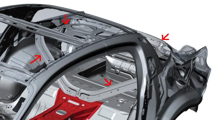

Faudrait voir à pas confondre les barres anti-rapprochement (1 à l'avant sur la 8) et les barres anti-roulis ( av+ar de la 8) ;) ;) ;)
Il y a également une barre anti rapprochement arrrière intégrée au chassis de la RX8 (c'est pourquoi le couvercle du coffre est si étroit).
Elle se situe juste derrière les sièges arrières, à hauteur des omoplates.
On le voit bien sur le schéma de la RX8 désossée (que je n'ai pas retrouvé après une recherche rapide).
:??: :??: J'ai beau épluché ma doc., je vois pas ce dont tu parles ;)
Faut que tu me retrouves ce schéma, il m'intéresse ! :D

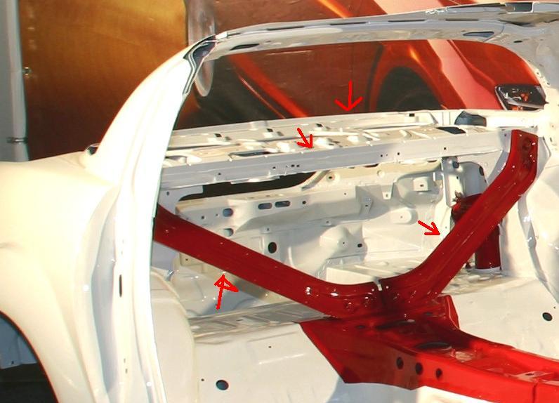

Regarde les poutres en "V" à l'extrémité du tunnel de transmission, alliées à la plaque du support des hauts-parleurs arrières (qu'on voit au dessus).
On le voit un peu mieux sur la photo. Tout l'arrière est renforcé de poutres et d'entretoises.
Merci pour ces photos. :merci:
Là on est plutôt dans le domaine des renforts de caisse que d'une barre anti-rapprochement au sens usuel de ce terme ( c'est à dite démontable).
Dans la doc. technique du train AV, la barre anti-rapprochement AV est documentée en tant que telle. Rien d'équivalent pour le train AR.
Voilà ;) , c'était juste pour essayer d'avoir le dernier mot :D :D :D
