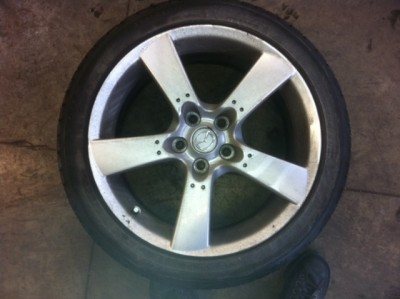

Avec la neige j'ai commencé a investir dans la sécu, c'est que ça glisse une propu.
Donc pneu hiver michelin pilot alpin 18" avec jante mazda d'occasion et chaine neuve pour les vosges ou la forêt noire.
Je m'amuse a faire des minis burns pour les roder (les pneus, pas les chaines), j'adore les feu rouge, les stop et virage, les démarrage en cote aussi.

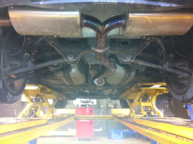

Pour voir, j'ai regardé sous la voiture et là surprise, mon catalyseur est rouge!!
2min plus tard il avait repris sa couleur normale. :)
Normal ? :??:
Pour le moment je ne sens pas de perte de pêche, je peux bipper facile et je n'ai pas
de bruit d’échappement suspect.
Si vous avez des suggestions je vous invites à les proposer. :D

Et personne ne lui dit qu'un cata lyseur rouge, c'est qu'il est certainement bouché ? :??:
Ça me semble tellement logique que j'en oublie de le dire...

Ton catalyseur est certainement bouché, il fait de la rétention ce qui explique l'excès de chaleur !
Change le vite sinon ça mènera rapidement à la casse moteur !

Oui commençons par ça... et je serais toi je verifierai aussi mes bobines et câbles histoire de voir si ils n'ont pas pris un coup dans la tronche.... ;)
