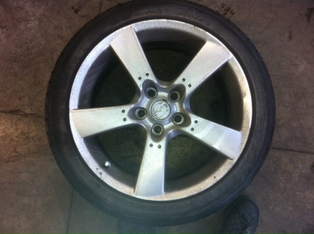

Avec la neige j'ai commencé a investir dans la sécu, c'est que ça glisse une propu.
Donc pneu hiver michelin pilot alpin 18" avec jante mazda d'occasion et chaine neuve pour les vosges ou la forêt noire.
Je m'amuse a faire des minis burns pour les roder (les pneus, pas les chaines), j'adore les feu rouge, les stop et virage, les démarrage en cote aussi.

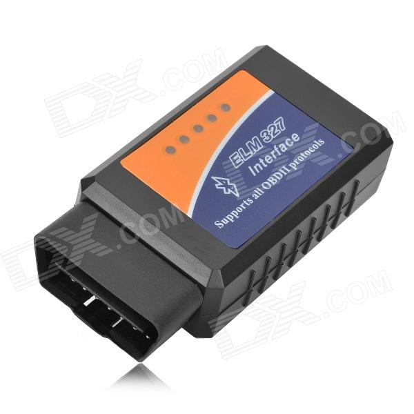

Ce soir j'ai fais une petite folie, un lecteur obd bleutooth. :D horriblement chère : 9.66 €.
J’espère pouvoir contrôler la température moteur(en regardant les autres données) et échappement plus facilement (donné du pcm).
Je vous dirai bientôt comment ça marche avec un ipad1.

j'ai exactement le même obd bluetooth connecté a mon iphone, ca marche pas trop mal mais il y a souvent un temps de latence pour le régime moteur par exemple. sinon c'est très pratique pour faire un diag.
