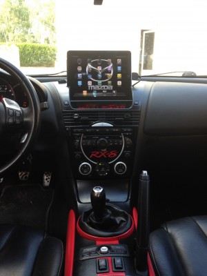

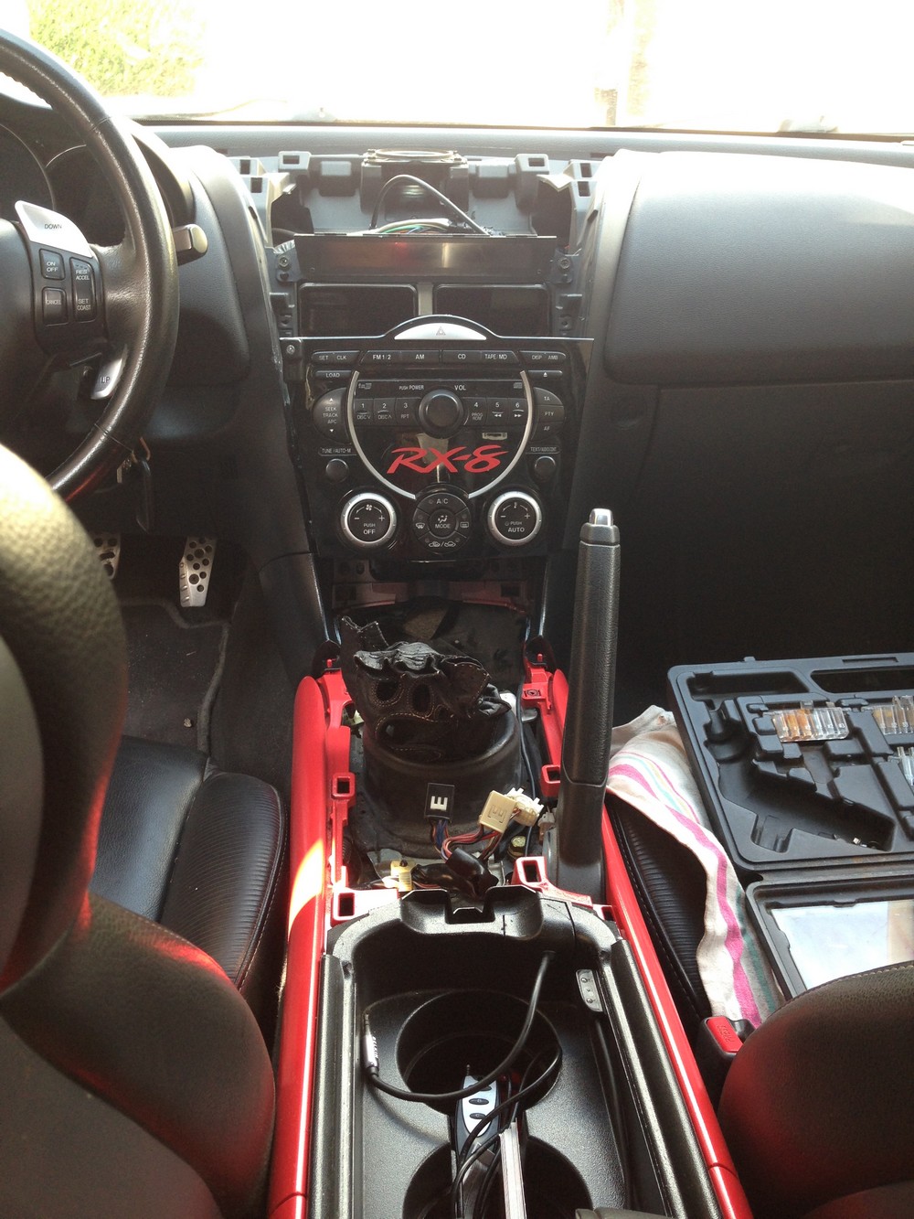

Ça y est j ai tout reçu tout est démonter le boîtier brancher les encoches faites j en ai profiter pour mettre un coup de vernis sur les plastiques histoire d avoir une petite finition sympa j attend que ça sèche et je remonte tout je vous met des photos après

Montage terminer c est ... Comment dire ultra mega hyper mortel :yeah:

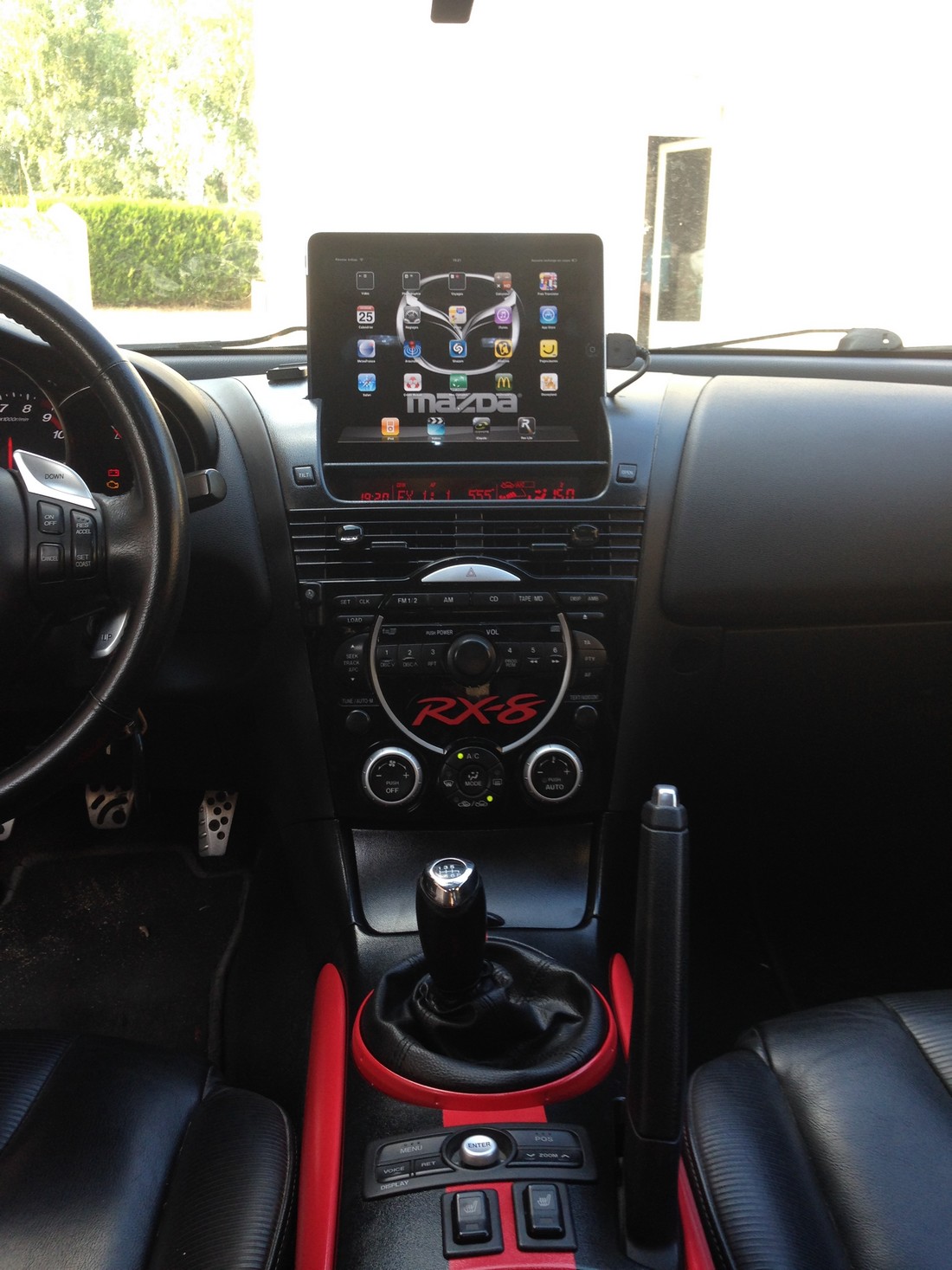

Message par Rx8Tony »
a vous messieurs les jurés :)

Ca donne envie ce genre d'installation! Tu avais un GPS intégré à la base ?
Pourrais-tu détailler un peu plus les étapes stp ?
D'ailleurs question bête mais, si tu souhaites utiliser une appli GPS, il te faut une connexion 3G c'est ça ? Mais le 3G tu le capte comment avec la tablette ?
Si je devais mettre un bémol, ce serait purement subjectif et concernerait la taille de l'écran, même si il a un aspect plus "pratique", je trouve qu'il en impose et casse un peu trop les lignes à mon goût. En cas de passsage à l'acte de mon côté, je pense que je partirai sur un ipad mini.
Beau travail en tout cas! ;)

La connexion se fait via la carte sim et l abonnement pour l iPad.
Oui j avais un écran GPS que j ai soigneusement démonter et stocker.
Tout d abord j ai démonté le plastique du levier de vitesse puis le cendrier puis l auto radio puis les grilles d air puis enfin le tableau de bord.
J ai ensuite connecter le boîtier sur l auto radio en passant un câble aux dans la console centrale puis le câble pour l iPad au niveau du tableau de bord. J ai ensuite retirer l écran GPS et fais les deux entailles pour l iPad j en ai profiter pour vernir les plastiques puis tout remonter.
J ai aussi mis du plasti dip noir sur l arrière de l iPad pour éviter les micro rayures puis camoufler le logo Apple pour ne pas trop attirer les regard.
Voilà après y a le topic de laurent57 qui est top et il détaille bien les choses.
Après pour la taille honnêtement c est pas gênant après je suis grand je vois toujours le bout de mon capot puis il est très accessible pas besoin de s avancer ou très peu pour naviguer dessus. Si il était plus petit pour ma part je pense qu il serait moins facile de naviguer dessus en roulant.

Le système a bascule c est ce qu il y a de mieux sur le GPS :) mais bon l iPad est tout de même un agrément de conduite avec l appli rev et la connectique wifi obdII j ai accès a tous les manomètres possibles avec les données moteur en temps réel un peu comme les écran a la fast and furious ça pète !
