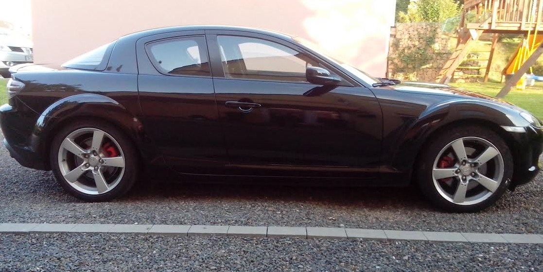

dsl pour la qualité, c'est prit de mon smartphone, j'ai d'autres photos mais je n'arrive pas à les transférer (je ne suis pas un as de l'informatique)

Superbe 8 félicitation ! :clap:
