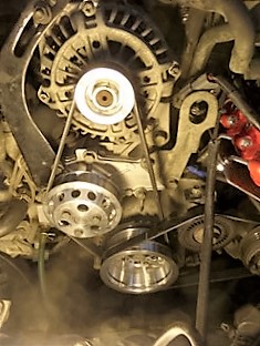

Et voila les nouvelles roupettes :)
les essais ce week end ...

Sympa tout ça !
Facile à changer les poulies ? :)

Slt
oui relativement facile, mais pour débloquer l’écrou de l'alternateur un peux galère, il faut bloquer sa rotation à l'aide d'un petit tournevis à travers les ouvertures de celui-ci ( gafff au bobinage ) ;)

Euh perso je ne tenterais même pas, une ailette en alu casse si facilement.... l'idéal c'est un coup de pistolet à choc avec la courroie en place pour maintenir le tout.

Slt
certes l'aluminium de l'alternateur est fragile mais il y a deux endroits sur la face avant qui sont bien costo quand même, enfin chacun fait comme il le sent,

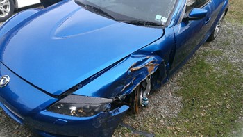

Voila, fin de l'histoire, grâce a une gentille mamie avec une grosse tendance à ce déporter à gauche..... :'( :'(

Outch :oh:
Je suppose que si tu indique fin de l'histoire c'est qu'elle a été jugé économiquement pas réparable pour l'assurance...
Si ca destination est la casse tente de récupérer tout ce que tu peux au moins en revendant un peu de pièces détaché tu perdra moins dans cette histoire.

Oui en effet, elle est classée VE ....
difficile de l’avaler d’ailleurs, mais bon pas trop le choix
allez M'sieux Dam elle sont belles mes pièces qui veux mes belles pièces ....

En fait tu as quand même le choix il est possible de faire retiré le VE mais après il faudrait que tu fasse faire des devis pour savoir le cout de réparation.

Et merde !
Vraiment navré ! :(
En effet, les 3/4 de ta caisse sont encore bon ! Récupère tout ce que tu peux !
Dommage, tu avais changé tes suspensions...ça m'aurait intéressé, mais celle du train avant gauche a du prendre cher...
Idem pour le Sohn, mais c'est pas le même pour une LHD... :(
