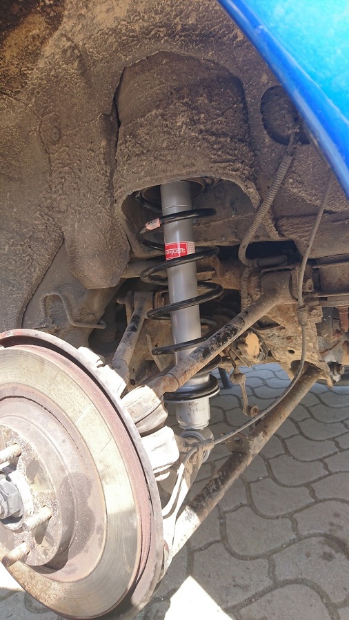

Re: Phoque WBM aux sardines flambées (photos added)

par Wiloskill

par NXander
Beau boulot !
Pour quelle raison as-tu changé les amortos à l'arrière ? Elle s'affaissait un peu ? :)
Il faudrait que je fasse pareil...
Quelles amortisseurs à tu pris et pour combien tu en as eu ?
Publié : 11 avr. 2016, 10:05 AM
par Wiloskill
NXander a écrit :
Beau boulot !
130€ livrés via oscaro, ce sont des KYB Gaz-a-just.
J'avais l'arrière droit qui fuyait, donc ça ne passe pas le CT et on sentait la voiture un peu chelou sur certains appuis sportifs. :merci:
Publié : 11 avr. 2016, 14:16 PM
par NXander
Ah bah oui forcement, tu étais obligé :D
Merci pour ces renseignements ;)
