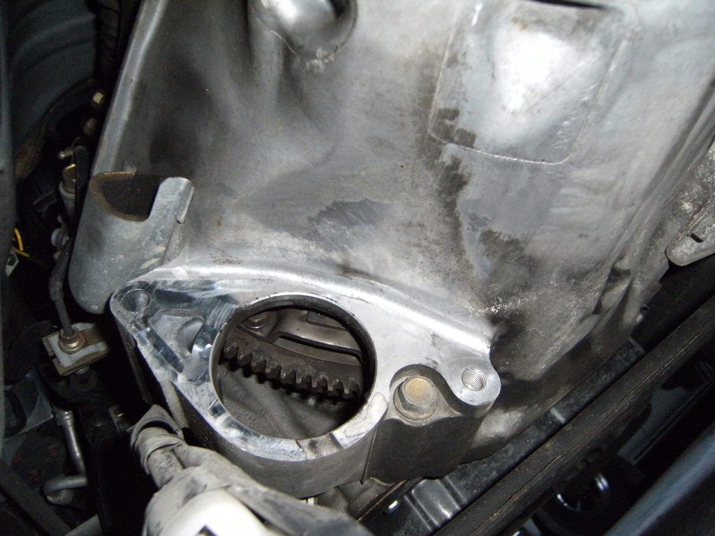

Allez, ce soir, pour finir j'ai changé le démarreur!
J'ai acheté celui là, il est pas cher mais des membres du forum en ont et en sont satisfaits. Livraison super rapide en 48h
http://www.ebay.co.uk/itm/131729399656

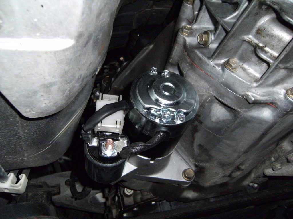

Démontage de l'ancien, après avoir deconnecté la batterie

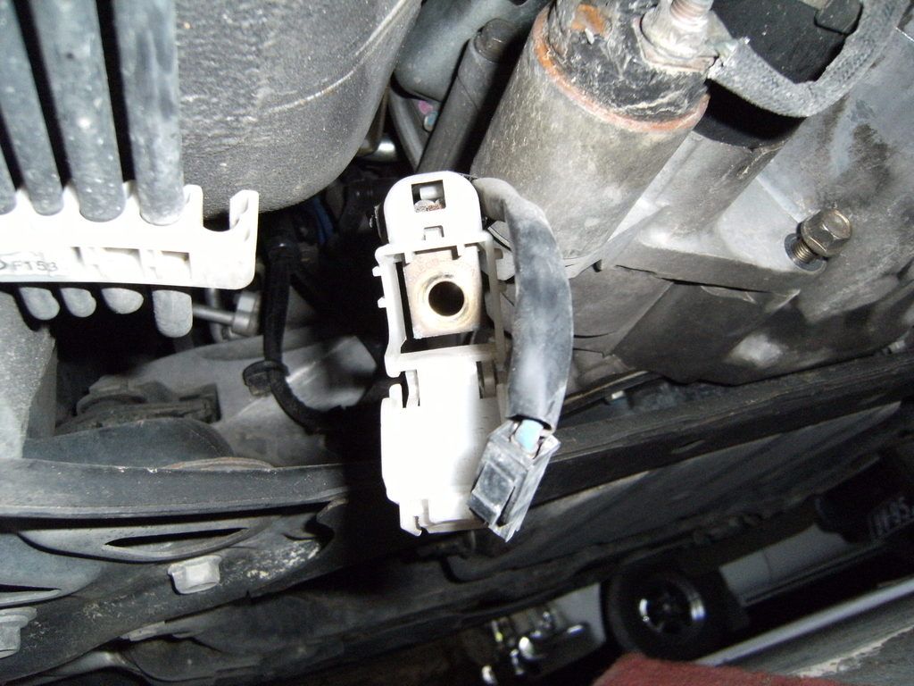

On enlève les connections
Il y en a une sous le cache en plastique blanc
Et on les dégage
Après on enlève les deux vis (une longue en haut et une courte en bas) et le démarreur tombe

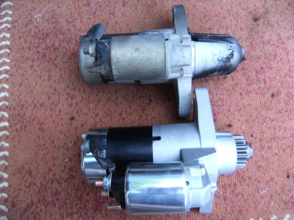

C'était bien un d'origine
Le neuf et le vieux
On refait la manip en sens inverse et hop! nouveau démarreur
On rebranche la batterie, reset et zou.
Je n'ai fait qu'un démarrage avec mais c'est mieux qu'avec l"ancien

Après quelques jours avec le nouveau démarreur, il n'y a pas de comparaison, la différence est étonnante.
Vraiment, je conseille à ceux qui ont un 1.4KW de changer pour celui là: c'est pas très cher, c'est facile à monter et ça améliore considérablement le démarrage

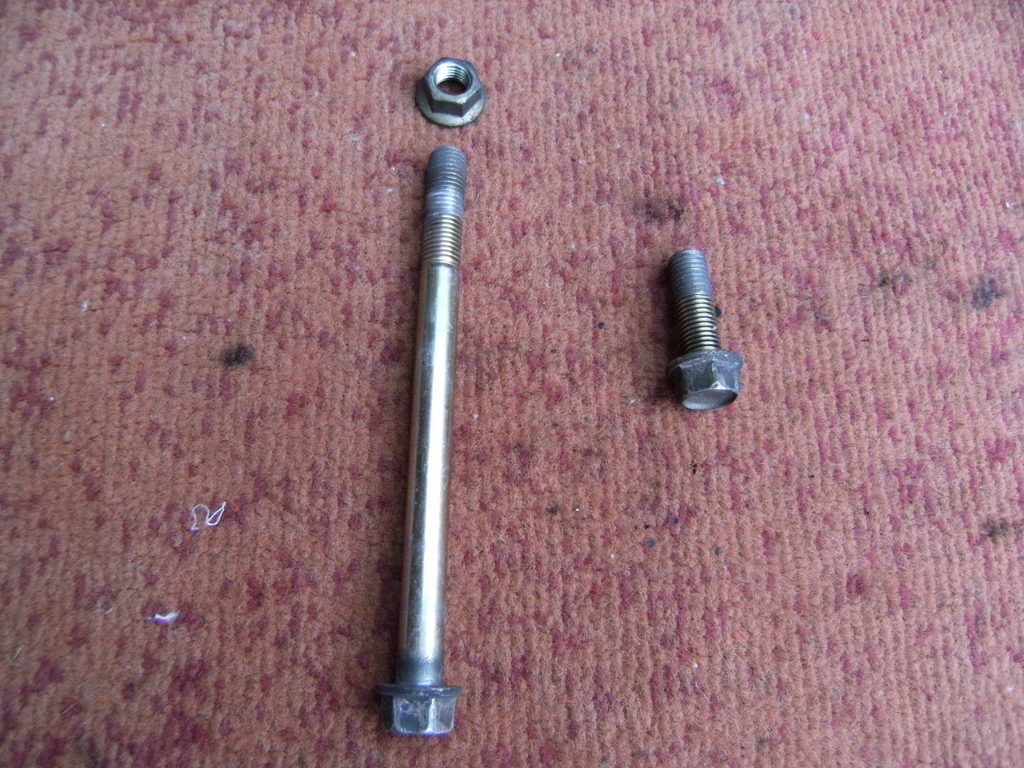

Merci pour ces tutos, j'ai pu changer le démarreur sans problème (même étant un manche en mécanique
Par contre petite précision :
Les deux vis à enlever pour retirer le démarreur sont celles-ci. Celle du haut a un écrou à l'arrière (là ou il y a la flêche) faites attention. Elle tournait dans le vide et j'arrivais pas à l'enlever, je comprenais pas
Bref c'est très facile à faire en tout cas, 1h pour moi (30 min pour n'importe qui d'autre)
