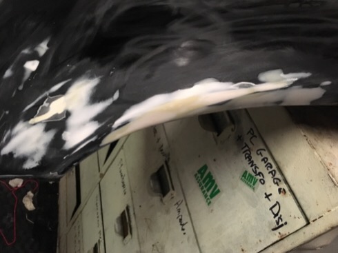

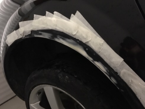

Allez un peu de carrosserie pour changer ...
Re: Nouvelle rx8 dans le 63 !
Plus qu'à tenter les raccords noyés après avoir passé un petit coup d'appret ...

Non ce ne doit pas être celle la, la mienne n'est quand même pas délabrée, c est de la petite retouche.
La pauvre à les quatre roues en l air en attendant que je lui tombe la boîte pour m'occuper de ce vilain bruit de butee d embrayage ...
