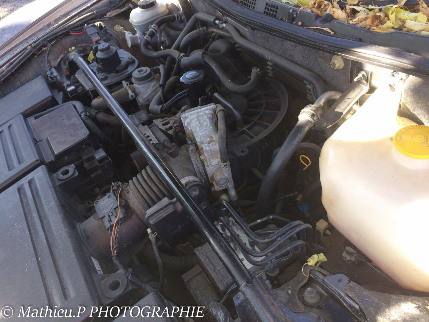

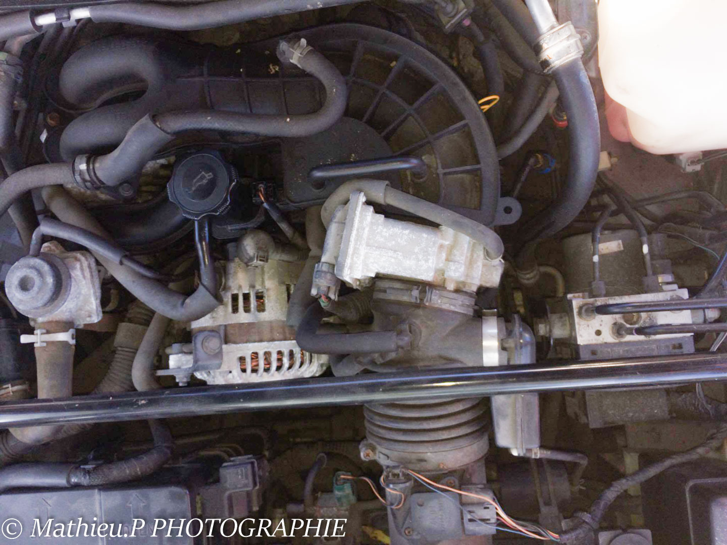

bon les amis grande nouvelle j'ai vu le propriétaire
la voiture et impec et pas de rouille.. test de compression en 2015 .. carnet d'entretiens complet,contrôle technique de 2015 bon,toujours rouler a l'exelia (reste 5 litre neuf) et bobine et cable neuf a poser ....
et la gros problème il y a un ans le moteur s'est arrêter seul apres un démarrage a froid et ne veut plus démarré..... le temps de chauffe et les arret a chaud respecter ... (s'en lui en parler il ma dit de pas l’éteindre a froid)
qu'en pensez vous ?

Le test de compression montre un moteur usé en 2015 (très proche du mini) a mon avis il est maintenant HS, c'est une hypothèse qui expliquerai les problème de démarrage et l’arrêt du moteur soudain.
C'est une version 231cv mais on ne vois pas les lave glaces si il y a des xenon ça ne passera jamais au CT (peu etre supprimé pour le kit carroserie)
Il n'y a pas de GPS mais c'est pas plus mal et c'était peu être une option en UK
Ce qui est étrange c'est que bien que mise en circulation en 2006 ce n'est a mon avis pas un model 2006.
Il me semblais que les coques de sieges avait disparu tu n'a pas le régulateur non plus (qui sont apparu en 2006)
oui je lui est demander il ma dit qu il savais pas (c est un achat entre pote (2) ) ou il ete mais que c est bien un 2006 sans doute les derniers avant le passage au régulateur ect ... oui c est un kit mazdaspeed donc tres rare , je lai pour 1500 euro ils ont daccord ....
moteur mort rien a faire ? car elle a rouler de 2015 a 2016 et apres le démarrage a froid elle a caller 10m apres et impossible de démarrer il y a le contact ...
elle vaut le coup ? 1500 eur il me reste env 3000/3500 euro pour le moteur le reste je le ferais le mois d'apres ...

les laves phares ont ete suprimées par le kit mazdaspeed, faut voir comment cela a ete fait, ca se trouve tu as toujours la tuyauterie derriere... c'est assez courant.
Pour les compression elles sont effectivement basses, donc rebuilt a prevoir dans tous les cas.
Maintenant pour faire un essai tu devrais pouvoir la demarrer en la tractan, meme avec des compressions hors cote une 8 demarre si tu la tire avec une autre voiture, si elle ne demarre pas c'est qu'il n'y a aucune compression= apex qui a volé... la ca craint plus.
Bon evidement c'est valable si il n'y a pas d'autre problemes genre injection ou allumage... qui peuvent egalement empecher un redemarrage... :D
Pas de rouille... j'ai un peu de mal a le croire vus l'etat de la baie moteur, il n'y a aucune rouille en dessous? Au niveau chassis et train roulant? :??:
Bon apres 1500 pour une 231 c'est correcte, faut voir si il n'y a pas un autre soucis que l'usure moteur, au pire tu la revend en pieces, moyen de recuperer pas mal. ( rien que le kit si c'est un vrais...)
le rebuilt c'est une loterie, tu vois ce que tu dois changer une fois que tu as ouvert... dans le meilleur des cas oui, juste des joints et segments, mais assez souvent les housing et plates morflent pas mal, des fois les rotor... bref tu peux en avoir pour pas cher ou ca peut te revenir au meme prix qu'un moulin neuf.... a toi de voir si t'es joueur ou pas! :D
