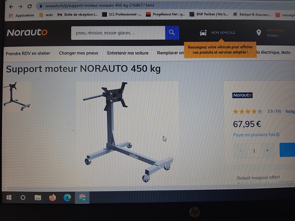

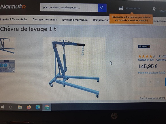

J'ai trouvé du matériel sur internet pour commencer à démonter le moteur (chèvre de levage et support moteur), c'est ce que j'ai trouvé de moins cher livrable sur Rennes, j'espère que ça ira, voici les photos.

grayfox19
Messages : 4000
Re: Aide à l'achat - Taux de compression acceptable ? - NOVICE
Message par grayfox19 »
Tu as des chèvres pas chère chez Carter Cash, sinon tu peux en louer une chez Kiloutou il me semble.

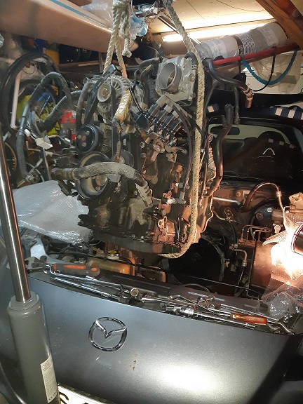

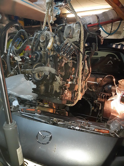

Bonjour à tous et tous mes voeux pour cette nouvelle année. La fin de l'année a été bien chargée et je viens seulement de me lancer dans le grand bain hier après avoir fait de la place dans mon petit garage. Je n'en suis qu'au démontage pour l'instant, la partie la plus facile sans doute, à suivre...
Rx8ch35
Messages : 40
Inscription : 08 févr. 2021, 18:32 PM
Message par Rx8ch35 »
Ouf, ça y est, j'ai sorti la bête, heureusement que j'ai dit que c'était le plus facile, ça promet pour la suite ...
Vadort
Messages : 306
Inscription : 26 mars 2018, 22:11 PM
Message par Vadort »
Oui tu as fait 1\4.
Excellent j ai la même chèvre limite en longueur ! :D

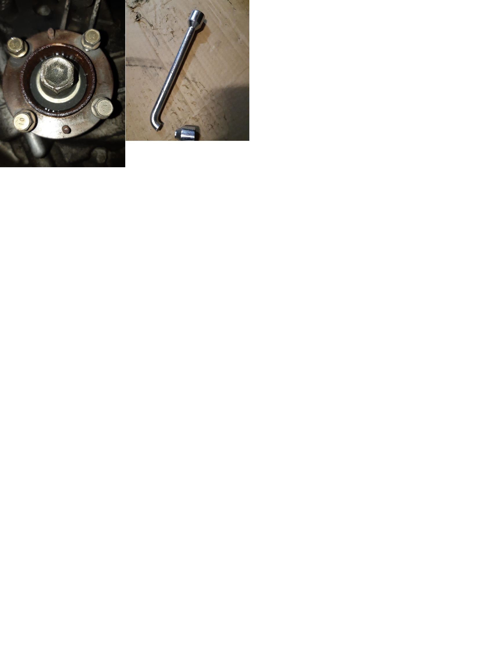

bonsoir, quelques nouvelles , ça avance très doucement, pas beaucoup de temps libre et là, j'ai vraiment un pb car je n'arrive pas à enlever le boulon de 19 à l'extrémité du moteur. J'ai déjà cassé une clé à pipe de 19 en utilisant un levier d'1,5m, j'en ai racheté une autre mais j'hésite à forcer de nouveau de peur de la casser elle aussi. J'ai mis du dégrippant mais quelqu'un aurait-il une astuce pour me sortir de cette impasse !
L'écrou de 54 était déjà très dur à enlever mais là, j'ai bien peur d'être bloqué. à suivre ...

grayfox19
Messages : 4000
Décapeur thermique pour chauffer et casser le filet de colle, c'est impératif.
Rx8ch35
Messages : 40
Super, j'ai un collègue qui m'a aussi dit de chauffer l'écrou, j'essaie ça ce we, merci à toi B...
Rx8ch35
Messages : 40
Ouf, ça y est , j'ai réussi à dévisser l'écrou de 19 mais il a fallu utiliser le chalumeau qui sert à faire les crèmes brulées, je savais pas que ça pouvait faire autant de bien de dévisser un boulon. Maintenant, j'en suis à enlever le volant moteur mais j'ai suivi la vidéo de Thomas Baldys qui tape avec un maillet pour le décoincer mais ensuite je ne sais pas comment l'enlever.

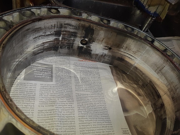

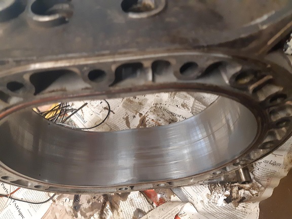

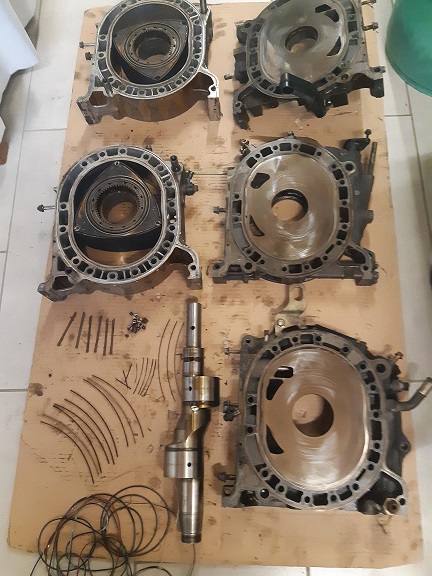

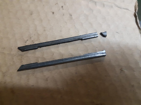

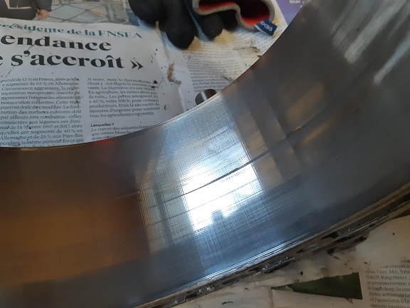

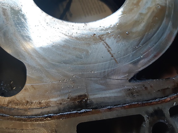

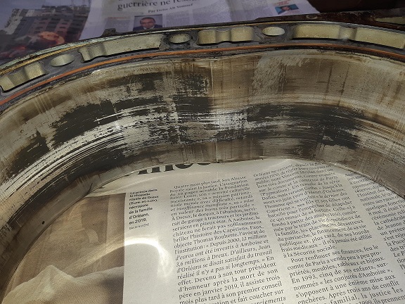

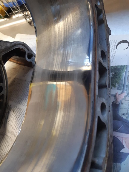

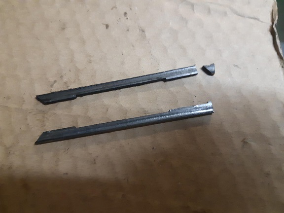

Chalumeau, burin, masse, pied de biche, tout y est passé, bon ça y est, j'ai réussi à enlever le volant moteur, vous avez compris, c'est plus la catégorie "la mécanique pour les nuls" qui me convient, mais bon, ils ne parlent pas de la RX8 là-bas...
du coup, j'ai ouvert le moteur et voici le résultat en images, quelques rayures sur les plates, et un apex cassé...
Qu'en pensez-vous, que me conseillez vous ? merci de votre aide...

Rx8ch35
Messages : 40
j'ai nettoyé les housings et ils n'ont pas l'air en très bon état eux aussi, j'ai l'impression que ça ne sent pas très bon tout ça.
Quelle est la meilleure solution maintenant, échange standard ou autre solution ?
Adol
Messages : 2217
Message par Adol »
Effectivement c'est très maqué.
A mesurer mais à vue d’œil ça sent pas bon.
C'est une question de prix.
Un housing neuf c'est dans les 800€, les sides housing un poil moin, si tu change ces 5 éléments, c'est déjà un budget de 4000€ (hors FDP)
Un moteur d'okaz reconditionné tu en trouves dans les 2500€, mais même si (normalement) ça a été mesuré, l’intérieur est forcement un peu usé.
Un moteur complètement neuf chez Mazda c'est 4500€ TTC (en négociant un peu, ou avec un réduction club)
