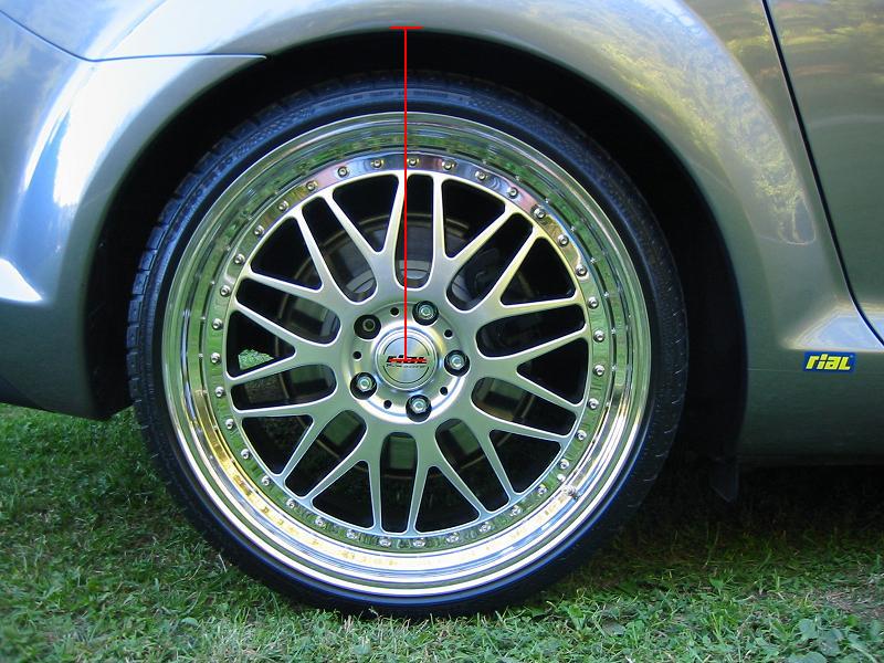

Mais je vais demander a notre compatriote Rotaryengine t'expliquer mieux vu qu'il est le spécialiste en jantes et pneus ;)
NEVE RX-8 008888888.JPG (58.75 Kio) Consulté 2655 fois
Jantes ETA - BETA 040.jpg (127.64 Kio) Consulté 2654 fois

ok moi 225/245 , tu as pris ta cote de rabaissement par rapport a quoi?

faut toujours se baser par rapport au moyeux de la jantes ! ;)

que tu puisse régle au mm ça c'est le but, si on achete ce genre d'articles !
et d'habitude quand on mets ce genre de ressorts c'est assez exacte,sauf quand c'est les marques de machinbidulechoses !! :D
et non faut pas te base au chassis !! :non:
c'est pas comme ça qu'on prend les mesures !
mais faut prendre le passage de roue en perpendiculaire jusqu'au moyeux de la jantes ! compris ?? :oups:

oui car quand tu changes le diametre de roue, ton hauteur de caisse change aussi! :)
