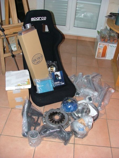

un peu long mais le prochain post sera avec les photos des éléments

si joint une tof du matos que j ai reçus lundi a savoir
le turbo greddy + dump valve
le flywheel + embrayage mazdaspeed
zeno

jolie colis que je vois la et qui fait penser a un super marché
peut tu me dire ou a tu commander le kit turbo, et tient nous au courant des evolution moteur.
je ne sais pas si cela est fourni dans le kit mais, pense a mettre du ruban isolan sur ton collecteur d'echappement et sur le tube de fuite de turbo, cela te permettra d'abaisser un peu la temperarure dans le compartiment moteur. a plus et bon travail.
ps/ des photos si tu peu merci, surtout pour l'implantation turbine, echangeur, alimentation en huile turbo.
a tu reçu une autre pompe a essence, ou un regulateur de pression plus grand.

Le siège bacquet est déstiné à ta 8??

pour le ruban isolant il y en a un dans le pack mais j'en ai un en plus alors il n'y aurra pas de pb de ce coté là, il n'y a pas de pompe à essence ou de régulateur mais je ne pense pas avoir besoin car la pression du turbo ne devrait pas etre supp à 500gr max mais si la pression d'essence est trop faible comme pour la pression d'huile , une commande et hop ...
le siege bacquet est bien pour la RX8 mais uniquement lorsque je sort sur piste.

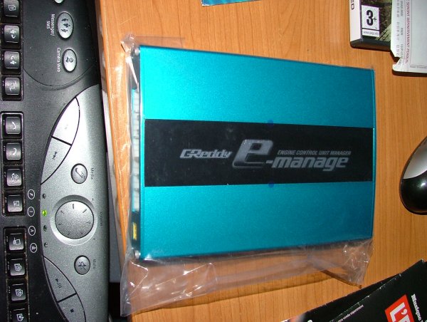

le kit turbo greddy est livré avec un Emanage (greddy aussi donc) il me semble

c 'est un greddy emanage
