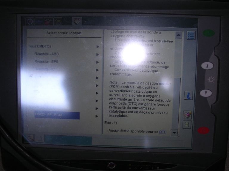

Ce qui m'agace, c'est que je lui ai demandé le code erreur... là il dit je sais pas j'ai flashé... :clap:
Elle leur sert à quoi la valise, c'est pas juste un outil de flashage... :D

Bon ça y est j'y suis retourné ce matin et le verdict est: "convertisseur catalytique endommagé" :grr: :oups: soit plus de 1000€ la pièce :oh: :oh: :oh: :( pris sous garantie mais bon faut pas que celà arrive avant un CT et juste après la fin de garantie car là :p :oups: :oups: , j'ai pus prendre une photo du verdict du banc Mazda.......(désolé pour les reflets j'ai pas pus faire mieux :( !) pour ceux qui doute encore! ;)
Donc ça veut dire qu'il est endommagé depuis près d'un an ?!? :oh:
oui :grr: :oups:
