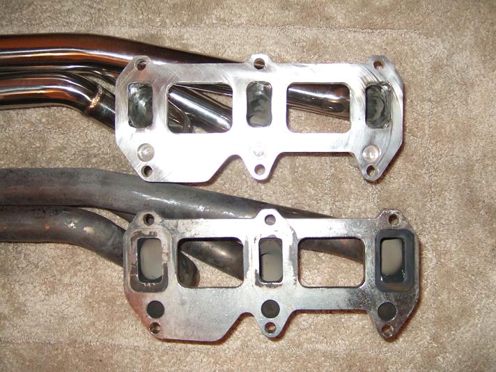

C'est ça ??
c'est la seul difference ?

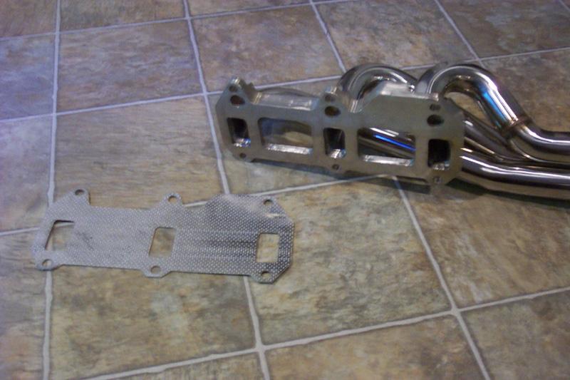

Le joint n'a pas les trous pour l'air secondaire...

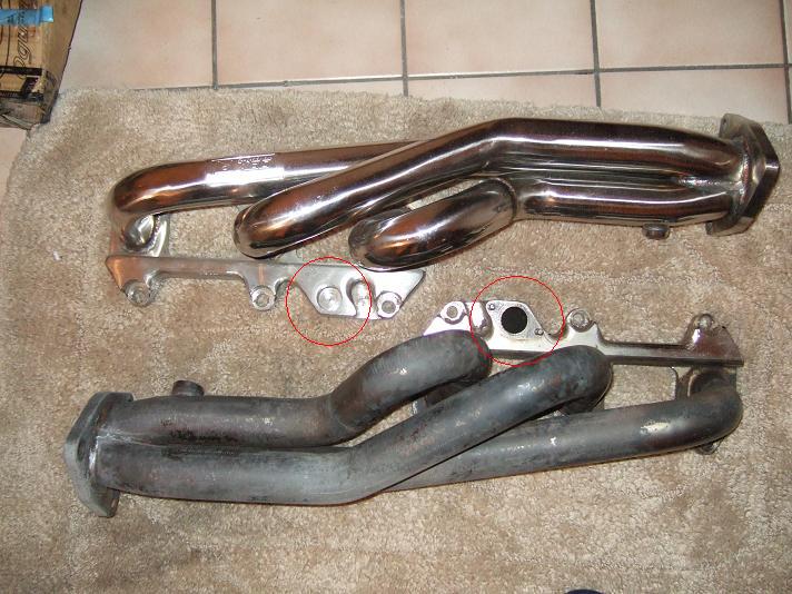

non c'est de l'autre coté du collecteur
mais mon amemiya a pas la plaque au milieu (et c'est bien un amemiya)
en faite si on regarde les lumières
la lumière centrale est divisée en 2 ...
voili

ben comme le amemiya
c'est juste que tu as pas la fixation du coté extérieur sur le obx
sinon idem ...

bon
faites chier je fais les photos :
florent75
Messages : 2065
voili
Message par florent75 »
voili
c'est ce espece de support ? :??:
florent75
Messages : 2065
oui
tu as le filetage sur le amemiya ; pas sur le obx
mais le trou .... est bouché
sers a rien ce truc !!! sinon a chauffer la piece que tu fixe dessus
2 coup de perceuse
1 tige fileté
tu fais pareils ... ;)
enfin si tu a rien d'autre a faire lol :D

Je ne pense pas que ce soit aussi simple. Le trou en question doit déservir les 3 orifices de l'autre côté via un canal inclus dans l'épaisseur de la flange de montage. Le canal en question existe-t-il sur l'OBX? J'en doute fort au vu des photos.
Par contre, le collecteur Greddy confirme que le fait de ne pas utiliser le système d'air secondaire (SAS) n'est pas un réel problème, sinon légal. Bien que dans le cas du Greedy, il y aura un turbo entre le SAS et la sonde lambda. Ce kit n'est pas homologué pour un usage routier et ne doit donc respecter les normes de dépollution.
Peut-être aussi, le PCM déclenchera une CEL s'il vérifie le bon fonctionnement du SAS. En tout cas, je suis sûr que le PCM vérifiera le bon fonctionnement de la pompe, il faut donc la laisser en place, même s'il elle souffle dans le vide.
Fabrice
alors c'est pas juste un support ! ;)
a quoi sert cette pompe exactement ? :??:

y'a RIENNNNNNNNNNNNNNNNNNNNNNNNNN !!!!
c'est juste un support ... y'a pas de flux d'air ......

Injecter de l'air supplémentaire à l'échappement après un démarrage à froid :
  • pour oxyder les HC imbrûlés
  • pour accélérer la mise à température du catalyseur.
