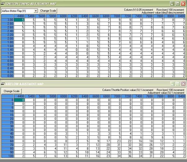

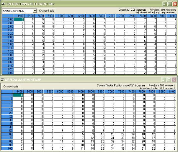

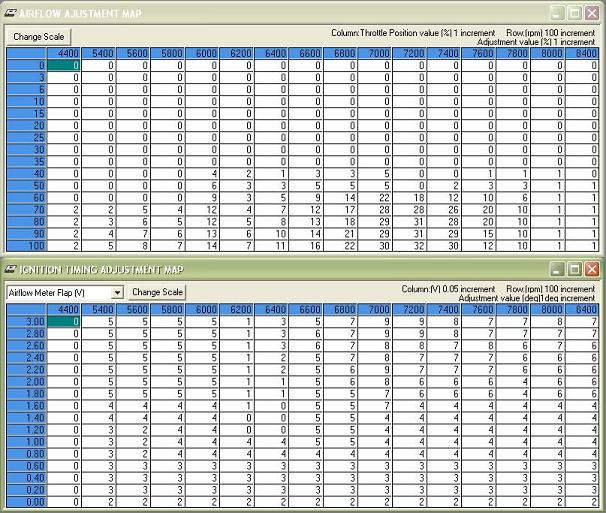

j'ai fait la calibration
pris la map canzoomer stage 2
remis l'avance a l'allumage de la première colonne à 0 (pb de sacade)
la voiture tourne nickel
content de retrouver titine ....

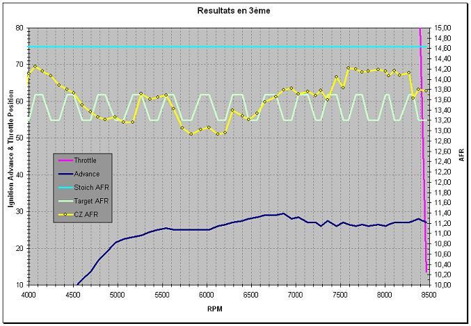

bon un peu de temps ce soir
voila le resultat en 3ème avec la stage 2 non modifié
en gros la carto des 8 en france est règlée bcp moins riche qu'au US
florent75

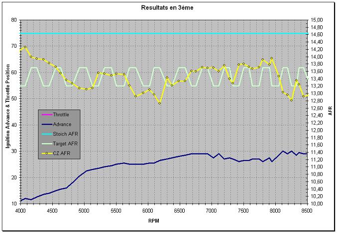

Messages : 2065
Message par florent75 »
voila avec ma premiere correction
encore des petites retouches à faire mes ..
suis fiere de moi lol
par contre je devrais essayer de lisser la courbe d'avance
aux us ils sont tous à 30 en avance
je sais pas trop commencer regler l'avance ...
on verra apres je pense
