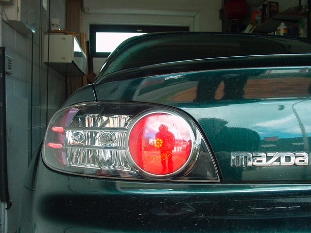

Perso, j'ai acheté des ampoules à led, et j'ai été extrèmement déçu. Mattez un peu ce que ça fait dans un feu crystal (en rouge les led, en orange et blanc des ampoules classiques) :
Le ptit reflet vert c'est un néon :lol:
C'est sans doute dû au fait que la lumière de ces ampoules a led est mono-directrice, donc elles ne se reflettent pas ds le chrome du feu...
Moralité, jvais prendre des ampoules chromées qui s'allument rouge, j'avais pris des led pour etre sûr d'avoir un rouge vif, mais c'est trop faiblard, je préfère encore avoir un rouge-rosé mais qui au moins est bien visible !
Je conseillerai donc de vérifier le feu qui va recevoir vos ampoules...
Ou alors j'ai vraiment acheté des ampoules led de merde !

Bon bah ca réponds à ma question, j'ai pris des led de merde ! Pourtant, Carpoint, c'est une bonne marque !

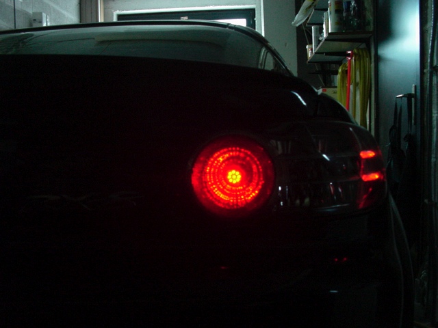

Une petite illustration en photos des feux stop à LEDs. ;)
Feu stop en mode feu de position...
... en mode freinage (pas terrible la différence sur la photo)
... et le troisième feu stop

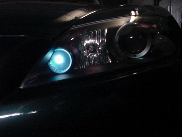

Et une photo des RayBright. Ca donne vraiment mieux que ma 1 LED précédente. (heureusement :D)
Feu de position à la lumière du jour...
... et les RayBright à l'avant.
