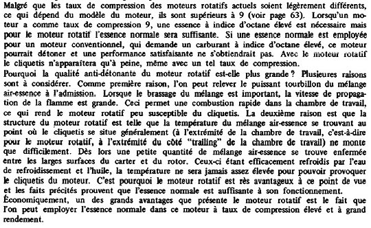

A lire pour mieux comprendre pourquoi le cliquetis est bien moins problématique sur les moteurs Wankel par rapport aux traditionnels moteurs à pistons ;)
Extrait du grand livre MAZDA "Rotary Engine"
Wankel
