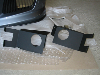

Pour ta question initiale du support d'anti-brouillard, je te renvoies à la réponse de Léo qui est très juste.
Tu peux les commander chez finishlineperformance.com ou japanparts.com
Sinon, tu peux te les fabriquer. C'est un simple support avec des trous pour le feu. Malheureusement, j'ai pas les dimensions exactes et c'est difficile de les calculer montés sur la voiture.
Ci-dessous une photo du jour où je les ai reçus avec le kit.
support antibrouillard.jpg (86.7 Kio) Consulté 1900 fois

salut je viens de recevoir mon kit type MZS et je voulais savoir pour les antibrouillards avant, le kit support ce fixe sur le pc ou direct sur la voiture ?
Merci
Merci
Directement sur le PC avant ;)

Merci wisdom pour cett précision mais il v falloir que je fasse des pattes de fixation car mon pc n'a rien du tout !!!! Ca fait un peu de taf en perspective !! lol
En y réfléchissant bien, pourquoi ne pas les fixer directement sur la voiture ?
Ca t'éviterait lors d'un futur démontage du PC, de devoir débrancher les anti-brouillards et par là même de nuire à l'étanchéité des feux. Je parle en connaissance de cause, puisque peu de temps après le montage de mon kit, j'ai eu l'anti-brouillard gauche plein d'humidité (pris sous garantie par mon garage :merci: ).
A réfléchir, mais tant qu'à faire des supports, autant éviter du travail pour plus tard... :??:

c clair tu as raison mais il faut voir comment vont pouvoir aller les supports directement sur la caisse !!!!
