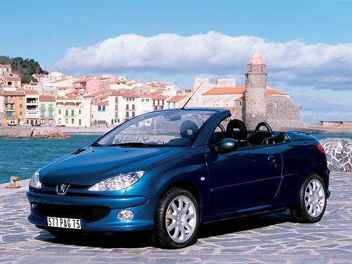

sur les 206 elle n'est pas bien haute non plus ...et d'origine... :??:

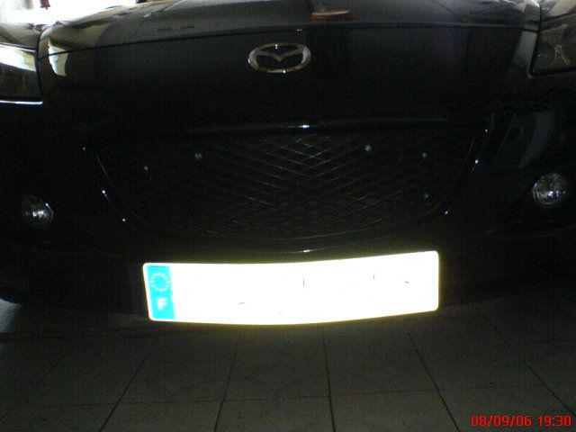

Et bien en fait j'ai changé ma plaque pour un modele en Plexi, malheureusement j'ai ps trouvé de taille inferieur!
Mais j'ai remonté ma nouvelle plaque sans le support d'origine :cool:

Je ne suis pas sur de ca MISTERPORTUGAL, car l'espace ouvert derriere la grille est bcp moins grand que celui au niveau du bas du PC là ou il y a le rotor, là ou j'ai mi ma plaque. :??:
Sinon voici ma nouvelle plaque ...
plus de support de plaque disgracieux!
