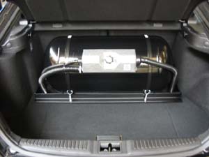

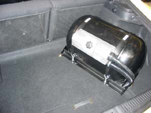

Mettons entre parenthèse pour l'instant la solution du placement d'un réservoir à la place d'une partie du réservoir d'origine. C'est une solution qui est généralement privilégiée pour certains véhicules convertis au LPG en usine.
Une installation classique proposera en effet un réservoir cylindrique, placé soit le long des sièges au fond du coffre, ou alors longitudalement, sur le côté (droit) du coffre.
Quelques images :
Hyundai Coupe - 52l sur le côté
Hyundai Coupé - 70l contre les sièges

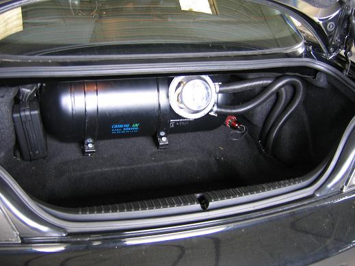

In Germany rotary1 did mount 2 weeks ago an LPG installation.
Cost 3000 euro.
Typ: gasinjection
At high revs it automaticly injects also a bit petrol.
look here:
http://rx8-ff.boards.sunhost.de/wbb2/th ... r=0&page=1
Dernière modification par Outjer le 13 mai 2007, 21:23 PM, modifié 1 fois.

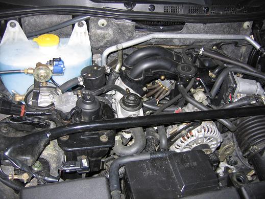

Inside:

je vous envoie quelques photos de la bête.
je vois que les allemands s'intéressent au GPL , mais ce n'est pas tout d'y mettre du gaz dans le moteur.
Le calculateur vient d'être changé cette version permet de gérer la version 240 CV avec ses 6 injecteurs mais surtout ce calculateur communique avec la centrale de la RX8 et les paramètres de débit de gaz sont modifiés par la centrale afin d'optimiser la combustion c'est l'autoadaptativité dont je vous avais parlé.
Aux vues des premiers résultats il faudrait changer le matrix pour un plus gros car les débits de gaz semblent insuffisants à en juger par les résultats à l'ordinateur. Il y a pour conséquence possible qu' au retour à l'essence la combustion ne soit pas optimale , il faudrait rouler plusieurs km à l'essence avant de faire un controle antipollution par exemple. Mais tout celà est très frais comme renseignement et c'est de la précision voir du chipotage que le niveau de technologie de la RX8 permet d'atteindre.
En tout cas , au niveau de la conduite on a rien à regretter de l'essence surtout pas les odeurs, la puissance est optimale apparament resterait à le vérifier sur circuit par exemple.
le matériel est mis au point par http://www.e-gasweb.com/ mais il est d'un grand intérêt de poser les injecteurs gaz au plus près des lumières d'admission, car les reprises et la conduite au ralenti s'en ressentent , les injecteurs essences sont aussi très près.
c'est possible vraisemblablement, mais sans sortir le moteur c'est un travail d' horloger . Sur ma 8 il a été réussi sans aucun doute.
Ce n'est pas très clair ici. Quels moteurs as-tu cassé? Des Renesis? Sur base du contexte, je dirais que tu fais référence à des moteurs à pistons.
j'ai lu dans ce forum que des Rénésis avaient cassés , et que l'éventuelle cause pouvait être le rinçage et le dégraissage du moteur à l'essence. C'est pourquoi ce risque de casser n'existe pas avec du gaz.
le calculateur a la taille du cassette video il est à droite sur la prise il y a un carré violet.
le détendeur et vaporisateur se trouve devant le réservoir du lave glace, au dessus on voie l'électrovanne, qui permet au gaz liquide de rentrer dans le vaporisateur.
<br />sous les tubes d'admission d'air il y a le matrix qui envoie le gaz par impulsion comma
détendeur et Matrix.JPG (59.14 Kio) Consulté 29247 fois
contrairement à la version allemande , ma prise de remplissage est en bas de l'aile droite arrière, de toute façon personne ne va piquer du gaz.
réservoir de 37 litres de GPL.JPG (42.88 Kio) Consulté 29247 fois

Vue la photo de la RX8 allemande le reservoir peut être plus long que le mien celà permettrait d'avoir 300 km d'autonomie au gaz. Par contre son diamètre est limité par l'ouverture du coffre et la profondeur des bafles arrières.
Mais ne nous plaignons pas avec un volume identique un réservoir d'hydrogène ne permettrait de faire seulement 80 km.
