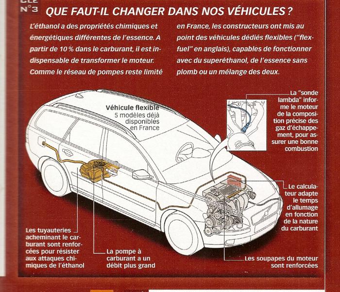

On a déjà mentionné ce qui est nécessaire pour rouler à l'E85 ou l'E100.
Dans le cas concret de la RX-8, je pense que tout le système est compatible avec l'éthanol (vu que la voiture peut recevoir de l'E10). Il resterait donc à :
  • potentiellement augmenter le débit total des injecteurs, en changeant par exemple 2 injecteurs rouges par 2 bleus de la version 192 ch (plus gros débit).
  • reprogrammer le PCM pour l'E85 (injection) - ou utiliser un boîtier additionnel du type dont a parlé viperjr
  • trouver une pompe E85 (c'eest ça qui sera le plus difficile!).
