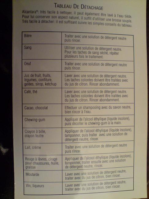

Entretien courant: eau tiède+brosse souple pour maintenir l'aspect naturel duveteux...
En cas de tâches: eau tiède+savon neutre...
:!: Les autres détergents sont à proscrire! Image

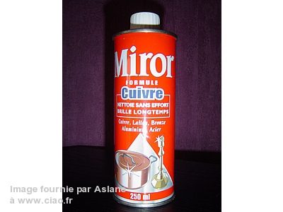

J'utilise un produit de "grand mère": Mirror.
Tu as aussi Belgom Chromes, Meguiar's...
Si c'est beaucoup encrassé, prend de la toile emery la + fine genre "double zéro", frottes et finis au mirror.

un tableau de nettoyage d'alcantara qui vient de chez oudi :D
j'ai galeré à le prendre en photo a cause des reflets :D

Tu as tout en vente dans un magasin de bricolage:le MIRROR(bidon rouge),
est un produit habituellement utiliser pour nettoyer et polir les metaux tel que le cuivre.
la paille de fer 000 est une paille de fer ultra fine que l'on utilise pour nettoyer et polir le metal.
le but etant de polir les surfaces vitrées ,il suffit d'imbiber la paille 000 avec du mirror et de frotter(sans appuyer) en cercle,comme quand tu polish une peinture, tu laisses secher le produit et tu l'essuis.
ensuite tu termines avec du coton imbiber de mirror qui auras pour but de faire la finition (comme sur une carrosserie).
j'ai aussi souvent utiliser cette methode sur des télé cathodique,mirroir,pare brise...
