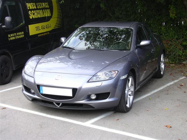

je sais pas pkoi mais je reconnais cette 8 :??: :??: :??: :D
