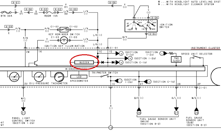

Message par freerider38 »
ou est situer ce buzzer ?
car je v brancher un shift ligth et serie pour avoir la lumiere en meme temps quel e bip ?
ps : c le petit truc noir marquer bose a coter de la prise diag sous le volant ?
il est ou le buzzeur pour le rupteur ? c ' est le meme que pour les ceinture on la deja dit il me semble
il est placer ou le buzzer ? sous le volant ?
Je ne crois pas que ce soit le même que celui de la ceinture. Il ne fait pas le même bruit et est beaucoup plus discret.
Je crois bien qu'il est directement dans la console des afficheurs de conduite (ça porte un nom ce truc ?).
Mais je ne l'ai pas encore démontée, donc je ne suis pas sûr... ;)
moi je cherche le buzzeur pour lui brancher en parallèle un shift ligth quelqu'un c=sais ou il ce trouve ?

Message par Luc »
C'est bien de ça que je parlais !
Voici un peu plus d'info :
nikel la shema reste plus a la trouver derierre le TB je c pas trop ou chercher je vais bien trouver lol
Tu ne trouveras rien "derrière" le tableau de bord. Je l'ai déjà enlevé pour voir.
C'est un assemblage fermé. Et lui, je ne l'ai pas encore ouvert... :hum:
ou puis je brancher mon shift light sur le faiseaux electric ? une cosse ? une couleur de fil ?
Le problème, c'est que le buzzer qui est dans le panneau des instruments est commandé directement par le processeur du panneau. Le même qui fait bouger les aiguilles du compte-tours et affiche la vitesse.
Donc il n'y a pas d'autre solution que de rentrer là-dedans.
(Et si tu trouves que mes réponses ne sont assez sérieuses, j'arrête là)
Bein oui, tu donnes des explications claires et un le schéma electrique du tableau de bord, tout juste si tu ne donnes pas une photo de l'interieur du buzzer, bref, tu pourrais mieux faire Tertou, lui proposer de venir lui monter son ampoule !!... :hum:
