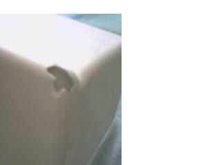

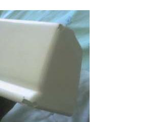

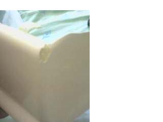

ben voila j ai reçu mes bas de caisse est la surprise, pas de mode d emploi, pas de vis pour la fixation ( si qqu un peu me dire comment ça se monte correctement) mais surtout ils sont abimés :p :p :p pas moyen de les avoir au telephone :p (0555981771 c est bien celui la?). dis moi est ce que cela se repare, je vous cache pas a quel point je suis deçu :( :( :( 300Euros pour ça :redcard: . week end mort, je crois que je vais deprimé :'( :'(
voila des photos (au portable desole)

Si ce n'est que ça, ce n'est pas bien méchant même si c'est embettant, il faut surtout voir quand tu les présentes sur la voitures s'ils ne sont pas déformés. Peut etre ne travaille t-il pas le samedi pour ne pas te répondre ?
Pour la pose : il est normal qu'il n'y ait pas de vis, ces bas de caisse sont à coller (colle à parebrise) puis il faut les riveter au niveau des passages de roue (pas obligatoire pour se genre de produit).
As tu des photos quand tu les présentes sur la voiture ?

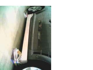

ok mais on fait comment pour reparé? juste de la colle a pare brise :??: j ai pas tres confiance, mais si je ve les riveté je risque pas d abimé les bas de caisses? je voudrais pas les fissuré. voila des photos.
:merci: DaV-L tu me redonnes le sourire ;) ;) :merci:

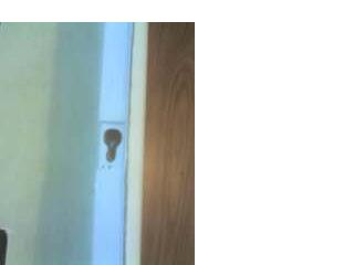

et c est quoi ça ( c est a l interieur du bas de caisse) desolé pour les photos. les bas de caisses rentre nickel, a premiere vue.

Pour répondre à ta première question, il semblerait a priori que du mastic de finition suffise pour réparer et puis tu ponce et reponce pour que ce soit bien lisse.
Ensuite la colle à parebrise est resistante, j'ai deja collé des bas de caisse comme ça ce ne bouge pas. La partie du bas de caisse qui rejoint le passage de roue à l'air suffisament large pour pouvoir les rivetés.
Pour finir, le troue a l'air d'être prévu pour implanter une vis et pouvoir l'ajuster par la suite. Aucune vis sous le chassis ne correspond au troue du bas de caisse ? C'est dur de répondre sans le voir !
C'est toi qui vas les monter ?
Sinon les bas de caisse rentrent bien, aucun ajustage semble nécessaire. La fibre est elle épaisse ?
En tout cas belle voiture noire, as tu deja le pare choc avant et arrière ? :clap:
