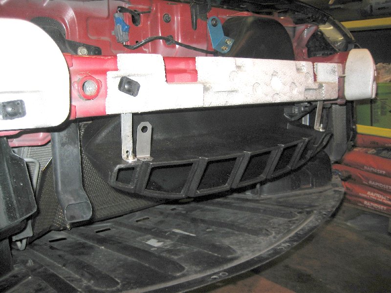

Voici une info ou intox ? de RC
"I'm not certain that the duct will fit as supplied to the European RX-8, per a customer in the UK we were informed that the bumper bar support is not as large as the US version, resulting in the need to fabricate an alternate supporting bracket. "
Voila la photo venant d'une 8 UK
UK RX8 Nose.jpg (103.75 Kio) Consulté 5892 fois

il a pas l'air trés bien posé.
Normalement il n'y a pas de diffrence entre les EU et US et JP mise à par la conduite à droite ou gauche puisque les voitures sont toutes fabriquées au japon dans deux usines.

ce qui me gène c'est qu'il n'a pas l'air bien large ici
perso je pense que c'est le meme, la photo est prise de 3/4 et vu la forme arrondie, la photo l'écrase les dimensions.

en effet les chassis sont les mêmes .... mais même si elle est mal posée sur l'UK, l'écart entre le RAD et la barre est enorme :??: :??: :??:

je pense que le mec a assayé de le descendre le plus possible pour pouvoir garder ça plaque d'immatriculion à ça place d'origine :??:

le ram air de racing beat ce monte dans la partie ouverte de la bouche d'origine.
car si vous regarder bien il n'y a qu'une petite partie de la (grande ) bouche qui est ouverte.
dans mon cas pour pouvoir installer ma plaque en position basse et avoir suffisamant d'air en facade j'ai decouper la grille sur sa face interne sur une hauteur de 5 cm (affleur du longeron) et supprimer une partie (basse) du polystyrene monté lui sur le dit longeron).
en gros mon admission est moin large mais plus haute que la R&B.
ceci dit elle est bien faite, mais si je ne m'abuse, vous la mettez ou votre plaque a ce moment la.... en bas, oui mais alors vous reduiser enorment la seul entrée disponible pour le refroidissement moteur.
voila pourquoi, je ne l'avait pas installer, et pourquoi j'avait opter pour mon montage.
a plus :salut:

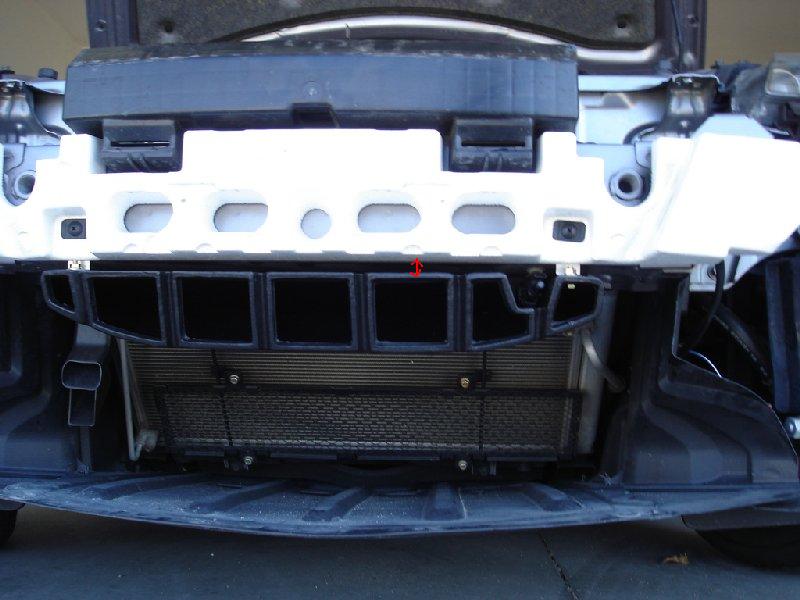

Est-ce que certains du group-buy auraient investi dans ce REVi Ram Air Duct ?
Sinon, question aux gars ( et aux filles :D ) qui auraient déjà fait tomber le PC avant.
C'est ici, l'entrée du Fresh Air Duct stock ? :??: :??:
J'espère qu'il y a des pancartes sous le pare-chocs pour expliquer à l'air qu'il faut passer ici ! :oups:
:salut: :merci: :merci:

En effet entrée d'air d'origine est bien "planquée" !
C'est pour ca que j'ai tout viré jusqu'a la boite à air :D
[Je posts des photos a midi, elle sont chez moi ;) ]

Si c'est en vrai comme sur le dessin, c'est portnawak ! :bouder: :oups: :oups: :oups:

Pour avoir tout demointe c'est tout pareil que sur la photo l'air qui arrive en fait on sait ni d'ou elle vient ni commen elle entre en fait :D :D

Au début, j'ai pensé que le "dessin technique" représentait une portion de la 8 et qu'il fallait prendre un autre dessin pour voir "la suite".
Je sais pas si je suis bien clair... :??:
Mais en fait, même pas !!! :p :oups: :oups:

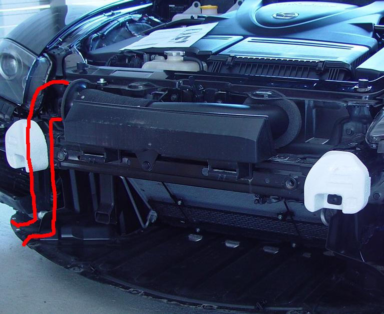

Voila l'admission d'origine d'une 192 !
Voila ce qu'on peu enlever :
Et ca donne ca :
L'air arrive pas directement depuis la grille avant car il y a un légère différence de hauteur !
Mais le tube travers c'est l'antibruit ! Et sur une 192 il porte bien son nom :oh: Nosfe ou Tsar peuvent confirmer... elle gueule bien la mienne maintenant :D Après des tests sur la 231 de nosfe, le bruit est nettement moins présent sur la HP :(
Je ne sais pas d'où vient cette différence ;)
Prochaine étape, une ram air home made... je suis sur les plans depuis un petit moment déja :salut:

pour éviter de tout démonter, croyez vous qu'on puisse faire arriver un "boa" jusque là ? (voir photo)
Oh le filou ! :oh: Il lit dans les pensées ! :D :D
