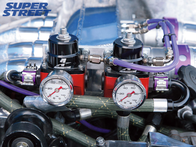

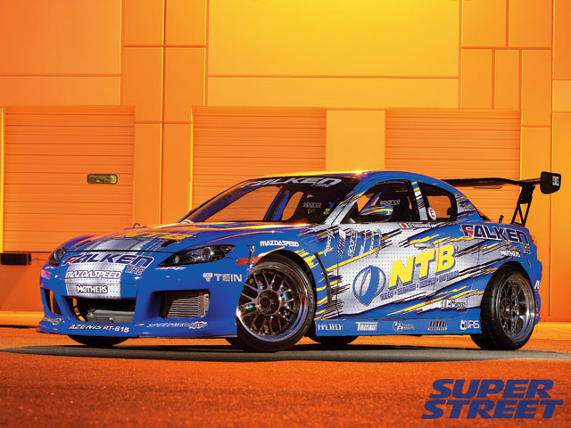

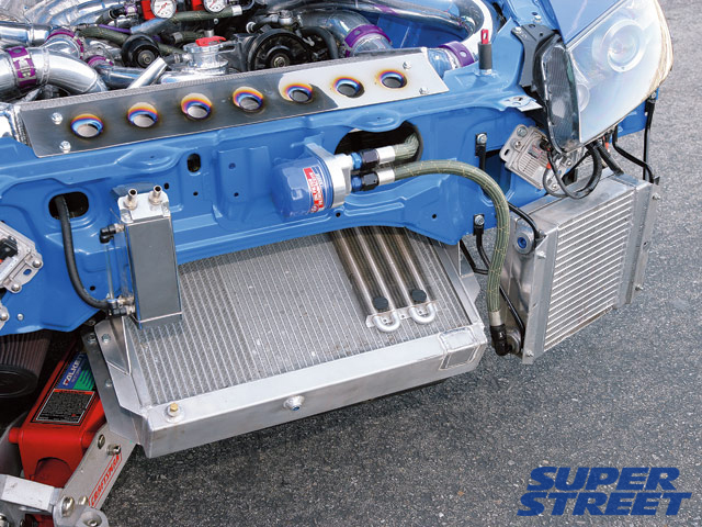

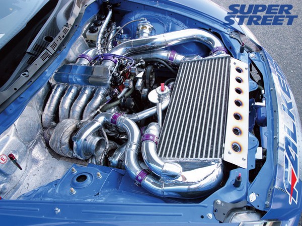

Voila ce qu'il faut faire pour gagner plus de chevaux : :D :D :D
http://news.caradisiac.com/Mazda-RX8-Falken-Bomba-158
600 cv sur une 8 ca vous tente ??? :D
rx8 flk 4.jpg (246.49 Kio) Consulté 5244 fois
rx8 flk 3.jpg (235.34 Kio) Consulté 5244 fois
rx8 flk5.jpg (295.62 Kio) Consulté 5244 fois
rx8 flk 2.jpg (138 Kio) Consulté 5244 fois
:oh: mais usage circuit uniquement :bouder: pas pratique pour aller chercher le pain le dimanche matin :D
