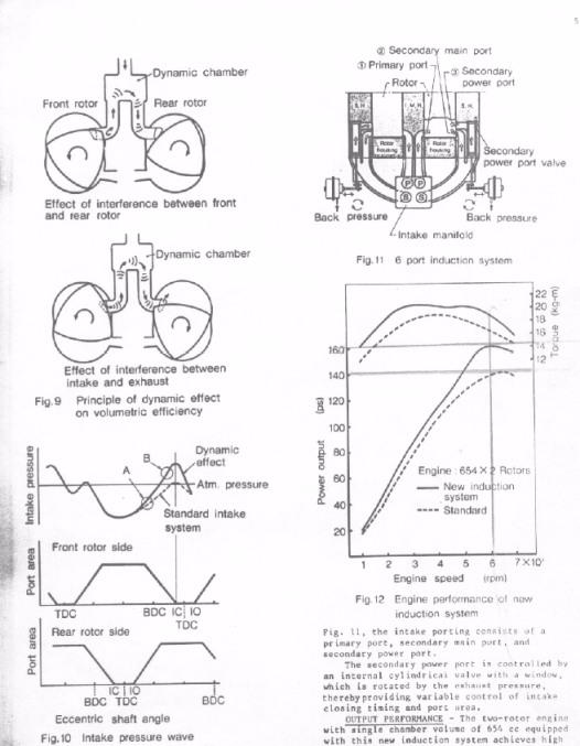

Par contre, j'ai pas trouver pour la VDI. Je sais que ca s'enclenche vers 7200 sur les 231, qu'en abaissé le régime de déclenchement est a double tranchant en fonction de la longueur des durites et de l'effet de dépression que cela peut créer ... mais c'est quoi le principe d'une VDI ?
A vous lire, on dirait presque un supercharger !

Pour le VDI, quelques graphiques ci-dessous :
