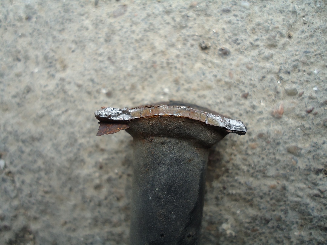

Tout d'abord j'ai oublié de mettre une chose dans ma liste de modifs, à savoir que j'ai supprimé le chargeur cd (qui ne marchait déjà plus à l'achat), je ne l'ai pas encore pesé mais ce n'est pas négligeable au regard du coût de l'opération :D , et tout le reste marche toujours :10/10:
Autrement, petit soucis lors de ma dernière sortie circuit au début de ce mois :( , un des bras de suspension à l'arrière gauche a cassé :oh: , comme il s'agit de celui permettant le réglage pincement/ouverture, je me suis retrouvé avec une troisième roue directrice, mais ingérable :redcard:
Les dégâts :
Et une fois démonté :
Tout indique une rupture progressive par fatigue mécanique, l'augmentation de la rigidité de mon châssis a certainement une part de responsabilité là dedans :D
Du coup j'ai remplacé ce bras et son jumeau de droite par des exemplaires montés sur rotules de chez Megan Racing :love: :
Seul "soucis", comme la rotule n'amorti aucun effort, tout va se reporter ailleurs, du coup la surveillance du point de fixation au châssis et de la vis qui va avec est plus que recommandée :D
Au passage j'ai contrôlé l'état des autres bras côté conducteur, RAS, reste à contrôler le côté passager et refaire une géométrie.
