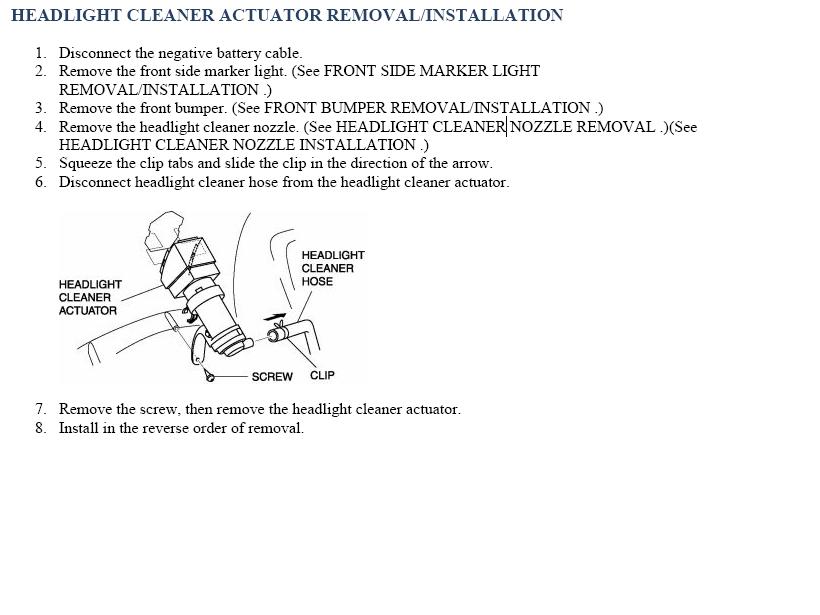

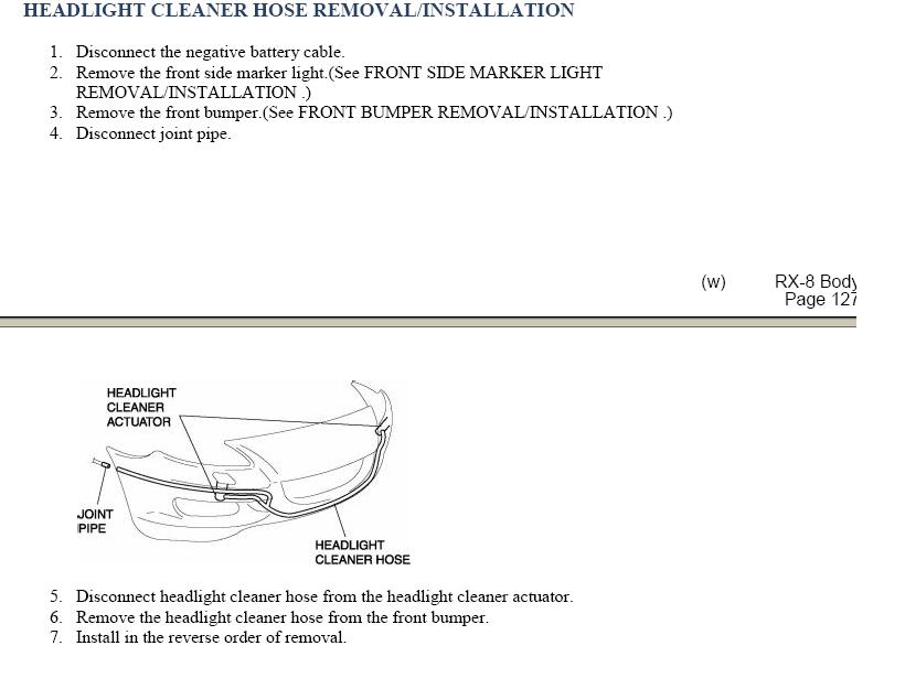

J'ai aussi vu dans la doc technique une histoire de Joint sur le tuyau venant du réservoir. Si ce joint est défait ? Est-ce que tout le reste est attaché sur le PC ? Donc peut-être pas besoin de défaire les 2 vis ?

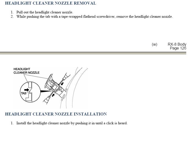

De la doc, je trouve:
  • Headlight Cleaner hose Removal
  • Headlight Cleaner nozzles removal
  • Headlight Cleaner Actuator removal

- Et pour les laves-phares, est-ce qu'il faut démonter les têtes extérieur (en les soulevant du PC et les déclipser - dixit doc technique en pdf), ou bien est-ce qu'il suffit de retirer le tuyau au niveau du réservoir laves-phares ou quelque part entre les deux ? Ou encore juste dévisser quelque chose au niveau du laves-phares ?
En effet, il suffit juste de détacher le tuyau, mais pas au niveau du réservoir :oh: Une connection se trouve en bas à gauche du PC (lorsque tu es devant ta 8 en train de maintenir le PC déclipsé :D

C'est noté "joint pipe" sur ton premier scan; c'est là qu'il faut détacher le tuyau ;)

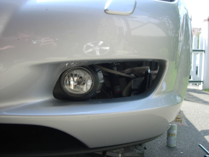

J'ai pris quelques photos des deux points qui n'étaient pas clair!

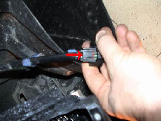

Connecteur des Anti-brouillard, il suffit de presser au bonne endroit et cela se déclipse sans aucun effort ;) . Voir la flèche sur la photo.

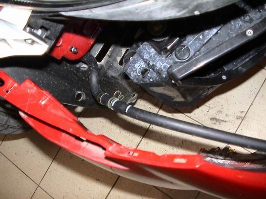

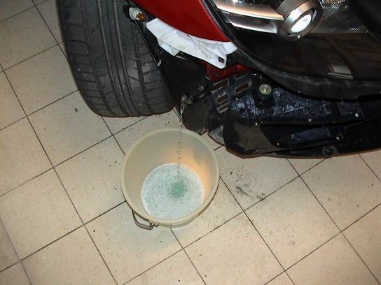

En ce qui concerne les laves-phares il suffit en effet de démonter le Joint à l'avant droit de la voiture et le PC est alors complètement détacher de la voiture :cool: (juste prévoir un récipient pour le liquide de lave-glace :D ). Pour s'occuper de détacher le joint le PC peut déjà être complêtement détacher de la voiture, il suffit de le poser verticalement juste en face de la voiture.
Pipe détacher.jpg (37.04 Kio) Consulté 2451 fois
Pipe Lave-Phares.jpg (42.45 Kio) Consulté 2451 fois

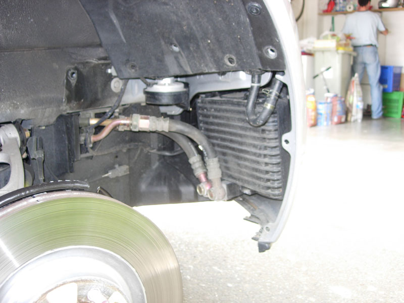

Et encore un radiateur d'airco touché :
http://www.rx8club.com/showthread.php?t=55136

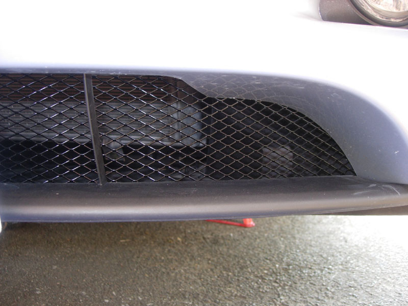

voila j ai fais mes grilles moi meme sans deposer le parechoc , juste les radiateurs
apres depose de la joue d aile
vu de dehors
vu de dehors
roadrunner
Messages : 1239
Message par roadrunner »
et voila ...
Pas mal du tout. Peintes ou powder-coatées?
Fabrice
roadrunner
Messages : 1239
si j en crois l etiquette , anodisée noire
c'est une vulgaire grille "tuning" 20€ avec laquelle j'ai reussi a faire les 3 bouches
Sympa la méthode d'intervention. :clap: :clap: ;)
