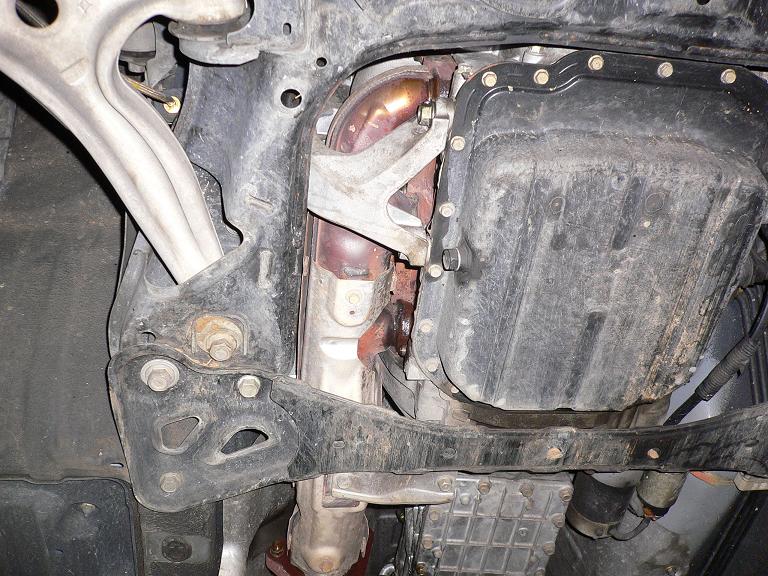

Grosse motivation ce weekend pour monter la ligne xspower...
Le rendu est magnifique : le bruit est parfait et l'auto se comporte différement... Meilleure reprise et un petit gain de couple... Les sorties du silencieux sont ni trop grosses ni trop petites :yeah:
Cependant pendant le montage j'ai rencontré une grosse difficulté au niveau du collecteur... Mon gros soucis est que le petit tube sur le collecteur (qui est relié à la vanne egr je crois ? :??: ) est en buté sur le support moteur donc de grosses difficultés à faire passer le support après la pose du collecteur... J'ai donc limé légèrement le support (alu) pour le faire passer mais il est toujours en butée et je ne pense pas que celà est normal...
Avez vous déja rencontré le problème ? Si oui quels en sont les risques ?
(je ne dis pas celà pour critiquer mais pour essayer de comprendre et être constructif)
Merci pour les réponses.
:ok:

Le tube dont tu parles doit être dévissé depuis la baie moteur, sinon c'est impossible de le bouger. Tu verras c'est une vis de 6 pas très accessible à côté de la pompe à air. Je te conseille d'enlever la grosse durite d'air qui est à proximité pour avoir un meilleur accès avec un cliquet de 10 .

Ce tube (rigide) a bien été sortie lors du montage mais c'est celui qui est sur la partie colecteur qui touche...
Je mexplique : je sort ce tube rigide depuis la baie moteur (vis toute grippé d'ailleur :'() ; je sort le support moteur; je monte le collecteur xs power après avoir enlevé l'ancien bien sur... :siffler:
La sa ce complique : je veux remonter le support moteur et, impossible il touche le collecteur (le tout petit tube côté haut du collecteur reliée à ce tube rigide); alors je le lime un peu et le met en place en tapotant avant de resserrer...
Mais le support moteur est toujours en appuis sur le collecteur...
Je crois que j'arrive pas à m'exprimer... :fou: :lol:

Aurais tu une photo faisable du soucis ?
Premier cas de la sorte depuis que je les vends :??: .

Tu devrais peut être aller jeter un coup d’œil ici , la réponse se trouve là -bas
Rien à voir avec ton collecteur Tsar, c'est juste un souci de montage (supports moteur, et moteur non soulevé)

Bon l'image ne veut pas se mettre...
Regarde la première page du topic...
Quand on regarde le collecteur, il y a le "petit tube" sur la partie haute... OK ?
Le support moteur est fixé au dessus du collecteur avec un écrou et deux en dessous...
Je met en place le support moteur mais il force légèrement sur le "petit tube" (haut du collecteur) mettant donc en tension celui-ci quand je vis les deux écrous du bas du support...
Cela me fais peur (casse du support ou du collecteur)
Je ne vois pas comment j'aurais pu me tromper car j'ai lu ce DY et l'ai imprimé pour le montage...( quoi que... :lol: )
Le moteur a bien été levé pour sortir le support et le remettre également...

Il devrait y avoir du jeu, enlève le collecteur et essaie de mettre le support sur le collecteur à plat et tu verras si le problème vient du collecteur, là tu devrais pouvoir faire une photo du problème.

Je vais essayé comme sa... Excellente idée... J'essai de mettre une photo...

Ce qui me semble bizard c'est que jouer avec la hauteur du moteur ne change rien... :??:
Le support qui est en Y se prend au dessus et au dessous du collecteur (donc en fait le tour) mais les deux parties sont fixées au bloc moteur... Non ?
C'est ce support mais c'est la partie haute qui touche...
Et la c'est en appuis sur le petit tube soudé sur le haut...
On va y arriver après moulte messages :lol:

Je croyais que tu avais du mal à le rentrer, c'est pour cette raison que je te disais de jouer avec la hauteur.

Oui j'ai eu du mal à le renter mais du coté collecteur... Pas du côté silenbloc...

Erreur de fabrication tu penses ? Pourtant les moules de cette pièce n'ont pas été modifiés dernièrement, moi même j'en suis équipé et pas de soucis.
Si tu ne trouves pas de solution je peux essayer de demander à SSAC un renvoi contre nouvelle pièce.
M'enfin vérifies bien le montage comme l'indique Guizmo dans le topic DIY Montage du Collecteur.

Après une grosse nuit sans sommeil :zzz: je confirme que le soucis vient du collecteur...
Quelqu'un pourrait-il me donner le jeu à avoir entre le support et le collecteur (partie haute) ?
A mon avis sa ne se joue pas à grand chose juste une soudure légèrement déplacée ou un tolérence trop large...
Tsar je te remercie pour ta proposition et accepte ton offre car après vérification le collecteur est plus large que le support donc problème : sa touche...
Même en limant le support sa touche toujours, après j'ai peur de le fragiliser...
Je tiens quand même a répeter que la qualité est très bonne sur cet échappement, pas de voyant moteur, de très belles soudures, ect... :10/10:
