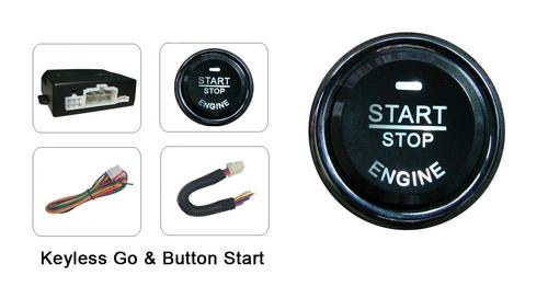

Je me suis commander un petit gadget aujourd'hui :D
PUSH START BUTTON KEYLESS ENGINE STARTER IGNITION AL7
http://cgi.ebay.fr/PUSH-START-BUTTON-KE ... 4108605744
Je mettrais une vidéos une fois mis en place.

Et il faut quand même que tu mette le contact avec la clé ou plus du tout avec se modèle?
Je vois quand la notice qu'il coupe le bout de la clé dans le Neman bloqué sur on, sa ne pose pas de soucis pour fermer la voiture qu'il y ai la clé couper dedans??
Keysuke
Messages : 594
Localisation : 13 - Marseille
Message par Keysuke »
effectivement je serai curieux de savoir comment sa marche exactement... :??:

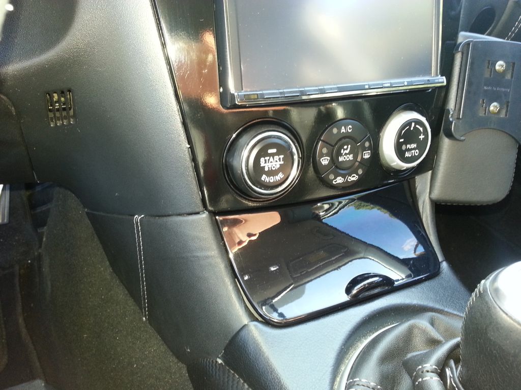

non j'ai conserver la clé, leur bidouille pour supprimer le transpondeur, c'est du chinois.
tu laisse le fonctionement normale, mais tu peut demarrer avec le bouton.
ça demande quand meme beaucoup de branchement.
car il faut connecter la pedale de frein et l'embrayage.
ça fonctionne si tu laisse la clé, car tu supprime la tension avec le module, mais par la meme tu coupe des fil du faisceaux, et ça pour moi c'est pas possible.
mais c'est bien fait, et le cablage est de bonne section.
par contre la taille et la forme du bouton ne te laisseron que peut d'endroit pour l'installer, oublie le cendrier et autre.
et a l'emplacement de la clé, ce qu'il preconise, aucun interet pour moi.
perso j'ai fait cela, car je n'avait plus l'utilité de ce bouton, donc ça fait plus "moderne"... :D

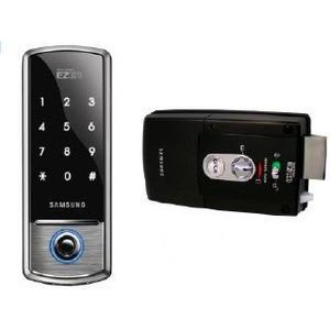

Il faudrait que je trouve le même genre de digicode que l'on voit sur la vidéo.
Pas mal aussi le systéme anti car jaking ! :clap:

Voilà le genre de digicode qu'il me fraudrait dans ma 8, mais pour voiture bien sur :) Après c'est peut étre adaptable :??:

Par contre l'emplacement ça va être coton... Dans la Civic l'emplacement est pratique car utilisable de l'autre main que la clef. L'emplacement de JMI est top mais il faut virer la clim bref. Bon courage !

Pour le digicode, je ne sais pas trop ce qui se fait.
Dans le cas où tu ne trouverais pas il restera la possibilité de remplacer l'alarme pour une autre avec anti-carjacking. De toutes façon vu la sensibilité de celle d'origine, une aftermarcket ne serait pas complètement inutile.
