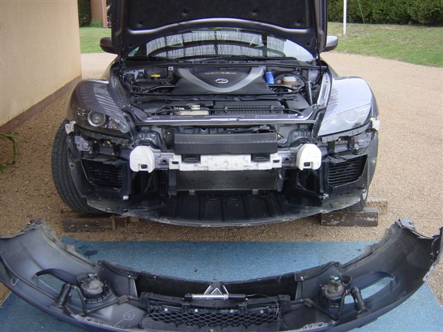

Voilà, les 3 grilles sont installées. 3 bonnes heures de travail mais c'était ma première expérience de méchanico-carrosserie.

tertou imagine moi (pas doué) et il n'y a presque pas de lumiere dans mon garage
j'ai pas de frontal , j'ai mis 2heures (c'etait mon coup d'essai) avec une lampe torche dans la bouche
maisje me suis entrainer sur d'autre 8 en plein jours avant la mienne
Gana vu que t'es mon conseiller perso maintenant . J'ai un peu peur de démonter le parechoc de ma 8....est ce que c'est difficile (chui bricoleur) ?? Ou pense tu que c'est mieux que je le fasse faire par mon dealer? merci pour ton aide.
A+
wankel c'est super a faire si moi j'ai reussi tout lemonde peut le faire
si j'ai onne memoire il ya 16 vis a enlever et une 10eme de clip;)
la 8 c'est un veritable kit
Normalement, seul, sans expérience de dépose du pare-choc avant, il faut environs deux heures. A deux, si on a déjà une expérience de la dépose du pare-choc, en 1 h - 1h30 c'est tout à fait jouable.

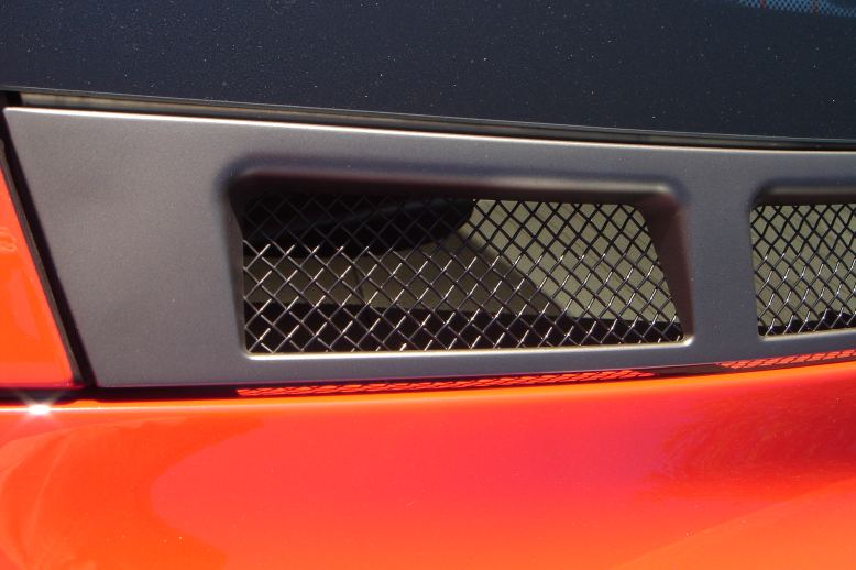

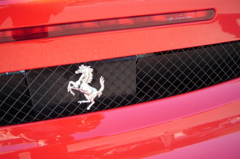

Pour convaincre ceux qui doutent encore qu'Hymee a choisi le type de grille le plus perméable sur le marché, je vous présente ici 2 photos des ouïe de ventilation du moteur d' une Ferrari F430 vue à Spa. Ceux qui ont installé le kit grille Hymee reconnaîtront tout de suite le pattern identique (mais installé à 45° sur la Ferrari).
Tous les autres type de grilles, et spécialement les fameuses grilles "tuning" en losange, fabriquées à partir de tôle embouties et étirées, sont beaucoup plus "fermées" que les grille en fils de fer ronds.
