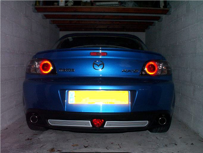

ça l'air tres propre, mais quel gachis les caches, ça va pas faire joli, mais tu étais prévenu :D
et vi...je t'ai mis une photo exprés :oups: :D
mais j'ai d'autres projets pour le PC ;)

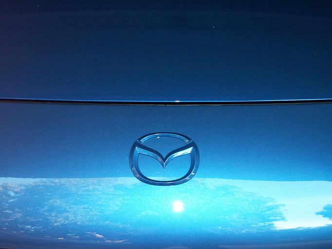

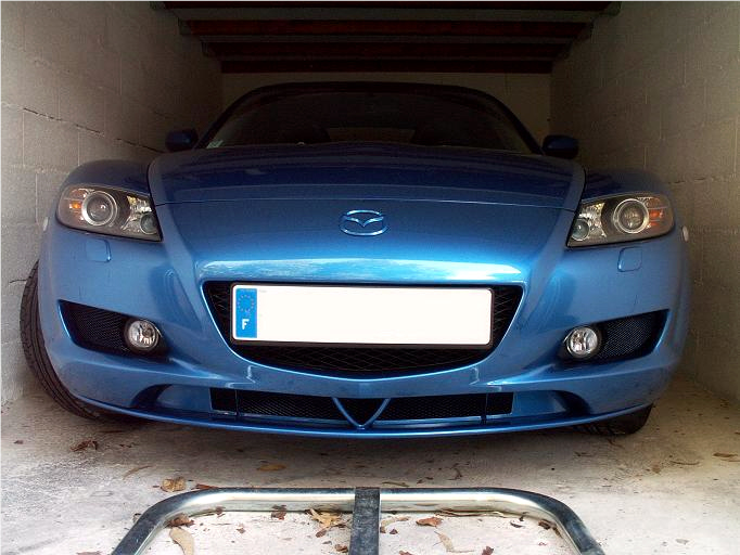

voilà c'est fini.........
vous remarquez rien :??: :??: :??:

Si si, c'est pas le meme bleu :D :salut:
sérieusement non, mais c'est vraiment du beau boulot :clap:

non c'est pas ça la surprise :D
je vous laisse réfléchir pendant que je vais faire un petit tour ,voir si je perd pas mon PC :D
Je sais pas si c'est mon écran, mais elle verte ;) ;) :D :D :D :D
Mais non, lol.
je crois que j'ai trouvé la petite surprise : tu as peint ton logo Mazda en Bleu, Hein c'est ça ?
J'ai une la même idée, je pensais le faire aussi, en noir Mat ! ! !
Mais non, lol.
même pas eu le temps de partir :clap: :clap: :clap:
ps: pour enlever le logo il faut démonter le PC, il est clipsé derrière ;)

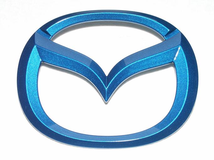

mon nouvel avatar ....

Je pensais peindre le mien sans le démonter (au pinceau). Tu pense que c'est jouable ? Tu as du le poncé ?
je pense pas que ce soit propre au pinceau :non:
oui , j'ai du poncer au 400, j'ai ensuite mis une couche d'aprét ,j'ai poncé au 1000, 2 couches de peinture et 2 couches de vernis....
si tu le veux mat, tu ne passes pas de vernis....mais pourquoi mat :??: :??: :??:
c'est pas difficile de démonter le PC je l'ai fais tous seul :D si tu as besoin de plus d'explications envoie moi un MP ;) , moi c'est toons qui m'a tout expliqué :merci: :merci: :merci:

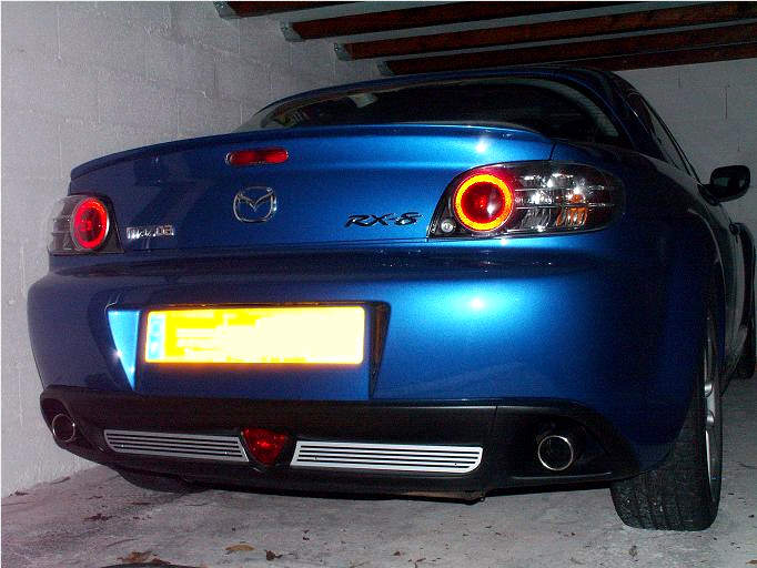

allez, on continue... ;) des fausses grilles pour cacher les fausses grilles

l'idée est pas mal, mais les grilles sont... comment dire... enfin j'aime pas moi...
heureusement que ça ne plais pas à tous le monde , sinon on aurais tous la même voiture..... :lol: je les trouve plus originales que les ATH.
je ne les ai pas encore fixées, elles sont juste posées pour la photos...( je précisse pour pas que tsar me dise qu'elles ne sont pas droites :D)

il me connait le bougre :D
j'aime bien l'idée mais on dirait pas vraiment des grilles en fait :??: , mais je sais que ça fait joli.
faudrait que je te post les photos de celles de 10000tr, elles sont pas mal du tout pour comparer au tiennes.
bien joué en tout cas, moi aussi je cherche à dissimuler les affreuses grilles (moins affreuses quand tu peint entièrement ton parechoc arrière cela dit ;) )

justement je l'ai poserais définitivement quand j'aurais fait peindre le PC, mais j'atend une réponce de rotaryengine pour des piéces qu'il me manque ;)

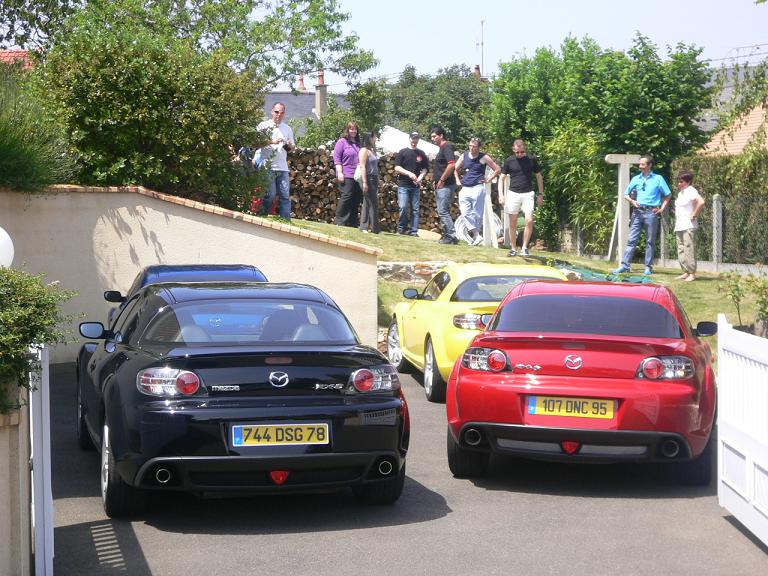

voici un aperçu, j'ai pas mieux en terme de photo pour l'instant (prise au 24h du mans, jolie brochette de couleurs :love: )
en tout cas, tu peut déjà constater que ça fait très joli même sans parechoc peint intégral ;)
