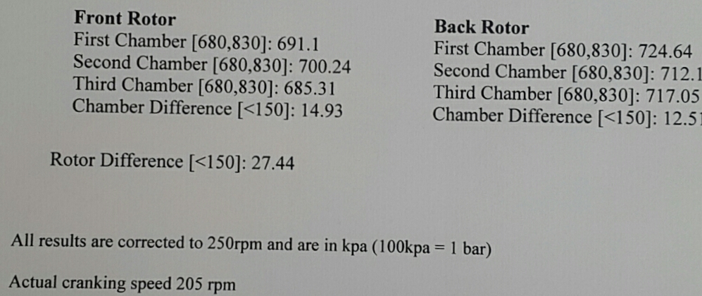

Bonjour à tous , intéressé par une rx8 de 2007 avec 80000kms au compteur, j ai un test de compressions avant achat. Qu en pensez vous?

C'est assez bas mais les deux rotors sont très proche donc pas de problème mécanique génant (et les 3 faces n'ont pas de déséquilibre non plus, rassurant pour les joints).
Je dirais donc que t'as le temps de voir venir avant un rebuild :D (mais commence à ouvrir un PEL quand même)

Merci. Sa tiendrai au moins 20 00 kms d après toi ou pas. Juste pour avoir une idée. Je sais il y a beaucoup de variables....

Je sais juste comment détecté un joint qui est mort ou proche de l'être à force de voir les commentaires des pro lors du post des tableaux de compression sur le forum mais sur la durée de vie d'un moteur par rapport aux compressions, je sais même pas si on peut faire une projection, je laisse les vrais spécialiste te répondre !
Certains moteurs ont laché subitement aussi : casse d'un apex seal dont indétectable par rapport à une usure régulière qui provoque une perte de compression !

J ai tenté lol je pense la même chose que toi. On verra bien. Je ferai que 6 à 10 000kms par an. Merci pour tes réponses :)
