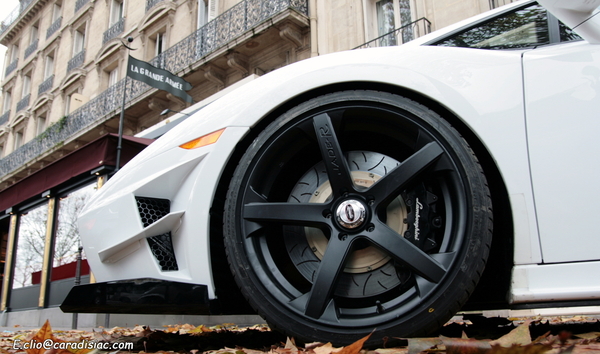

En parlant budget, j'ai trouvé un site EBAY anglais (DPMOTORSPORT) qui propose des packs japonaises en 8,5 x 18 ET35 avec du 235/40/18 AVON ZZ3 devant et du 9,5 x 18 derrière avec du 265/35/18 pour moins de 800 £. Ce sont des TEAM DYNAMICS JADE R en Gun Métal. A part l'homologation, est ce bien raisonnable ?? Sur la photo lambo. elles sont en noir.

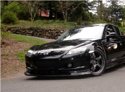

Voilà pour une gun metal
Dispo en 18 x 8, 18 x 9 et 18 x 9.5
en 8 et 9 les offset dispos sont respectivement de +30 / +43 et +30 / +38
en 9.5 c'est +5 et +23
Ce modèles n'existe pas en 19.
